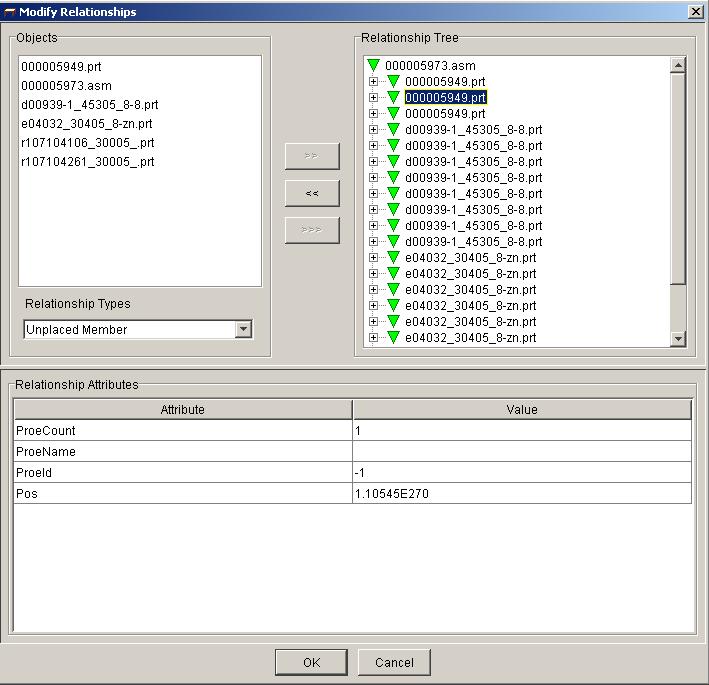

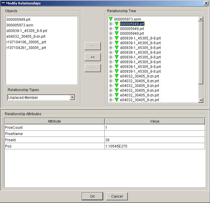

wir abrieten mit einer Schnittstelle intralink zu SAP.
Über diese Schnittstelle werden u. a. Stücklisten in SAP erzeugt.
Die Positionierung der Teile erfolgt in Intralink.
Dazu haben wir ein relationship Attribut erzeugt POS.
Um das Attribut zu pflegen gehen wir über modify relationships und tragen an den verbauten Teilen die entsprechende Positionsnummer ein.
Die Schnittstelle überprüft dann anhand der PoreID die Stückzahl und trägt diese in die SAP Stückliste ein.
Nun gibt es aber im relationship tree nicht nur dei real eingebauten Teile, intralink ziegt auch noch Teile an mit einer ProeID von -1?
(siehe Bilder)
Die Schnittstelle erkennt dieses Teil auch als Mitglied der Baugruppe und trägt dann in der Stückliste die falsche Stückzahl ein.
Frage:
Wo kommen diese "falsche" ID's her?
Hat jemand vielleicht auch Erfahrungen mit SAP Schnittstellen?
Wie könnte man das vergeben der Positionsnummern eleganter lösen, evtl direkt in der Zeichnung die Positionen eintragen mit Hilfe von Komponenten Parametern?

hi,
... ich hab zwar keine ahnung von der schnittstelle - aber ich würde sagen, dass die schnittstelle die objekte mit proe-id -1 auslassen muss!?!
... und positionsnummer von hand eintragen finde ich ziemlich besch...
aber was solls - bei uns gibt's (noch?) kein SAP
cu
fossy

Hallo Fossy,
wir haben ja auch in der Zwischenzeit die Schnittstelle
so geändert, das die ProeID -1 nicht mehr mitgezählt wird.
Meine Frage war ja woher kommt dei ProeID-1?
Das eingeben der Posnummern ist natürlich sehr besch...
deshalb habe ich ja gefragt, ob einer ne bessere Lösung parat hat.
