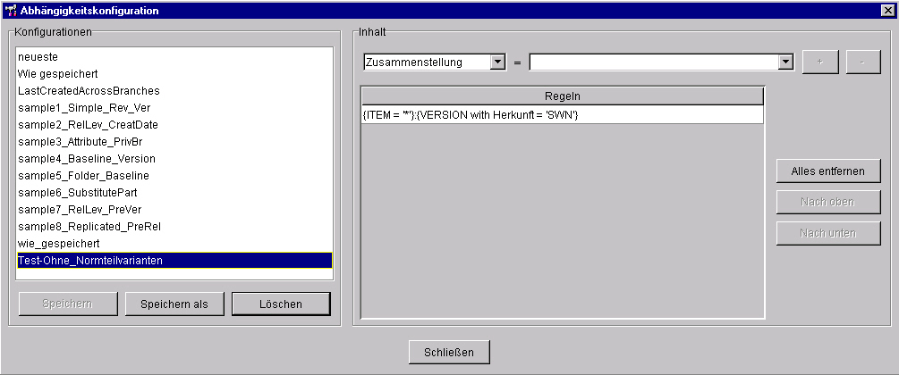

Bei einem Kunden werden viele Familientabellen, speziell für Normteile, eingesetzt. Diese erkennt man recht leicht an dem Attribut "Herkunft", das dann mit "SWN" gefüllt ist. Hiervon gibt´s oft auch Zeichnungen, ebenfalls mit "SWN" gekennzeihnet.
Nun möchten wir einen CheckOut machen, mit den Einstellungen "Notwendige", Instanzen einschließen, Generische einschließen, Zeichnungen einschließen. Dummerweise stehen dann, bei einem aktuellen Projekt, einige hundert Varianten der Normteile (wir erinnern uns: "SWN") in der CheckOut-Liste, und - noch schlimmer - auch noch deren Zeichnungen!
Nun, dachten wir in unserer Einfalt, machen wir halt eine neue Abhängigkeitskonfiguration (siehe Bild "Abh-Konfiguration.jpg"), um zu sehen, ob die CheckOut-Liste die wirklich benötigten Varianten der Normteile trotzdem behält.
Tja, das funktionierte zwar, aber dann bekommen wir den Error -904 (siehe Bild "Error-904.jpg) beim CheckOut.
1. Haben wir was bei der Definition der Abhängigkeiten falsch gemacht
2. Hat vielleicht jemand eine andere, und damit sicherlich bessere, Idee?

Hallo Detlef,
zu1. Kann ich so nur bestätigen wenn ich mir die Abhängigkeitskonfiguration anschaue
zu2: weiß ich nicht aber mit (VERSION with Herkunft=`SWN') würde ich sagen geht es nicht.
Ich würde sagen mit: "Version is latest AND Herkunft='SWN'" sollte es gehen.
Kann es sein, das beim speichern der Konfiguration etwas falsch gegangen ist? hat jemand in der Textdatei Editiert?
etc.etc das kennst du ja alles!

Probier mal
{ITEM='*'}:{VERSION=%LATEST // HERKUNFT='SWN'}

2 Denkansätze
1. Zeichnungen der Normteile nicht mitnehmen als letzte Bedingung
{ITEM = '*.drw' with Herkunft != 'SMN'} (nicht getestet)
2. wenn zuviel Normteile mitkommen  Normteile in Pro/E verifizieren und neu einchecken (IMHOIn my humble opinion = Meiner bescheidenen Meinung nach Altlast aus Intralink 1.2 oder 2.0)
Gruss Alois

Entschuldigung
Mein Geschichte von gestern kann nicht funzen
{ITEM = '*.drw'} : { VERSION with Herkunft != 'SMN'}
Dokumentation PROI_HELPTOPIC_PDF_DE.PDF S.34ff

Stellt sich die Frage: "wieso gehts bei euch nicht aber bei mir"
ich habe 3.3
{ITEM='*'with Test='test1'}:{.............}
Also einfach hinter das erste ITEM das Attribut welches ich haben will eingefügt. und dann gings!
Ich habe es allerdings nicht stundenlang getestet.
Mein Attribut Heist Test
der vorbelegte Wert hießt 'test1'
und das wars
wenn es bei euch nicht geht na dann ???????
