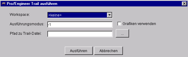

2. Intralink - Pro/ENGINEER Trail ausführen
- Trail erstellen, der die Parameteränderungen beinhaltet
- Funktion im Menü "Intralink" starten
Dies habe ich noch nicht getestet, an die Hilfe komme ich momentan auch nicht dran und die Wissensdatenbank bei PTC hat auch nix, das hilft. Muss man hier zuerst die Objekte markieren? Werden automatisch alle Objekte eines WS genommen und mit dem Trail "vernudelt"?
Vielleicht hilft´s. Wenn´s die 2. tut, wäre ich an einem Erfahrungsbericht interessiert.
