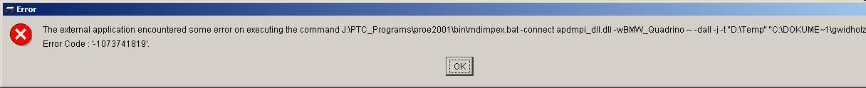

Hi Lieblings-Forum,
eine Kollegin hat beim Import eine Fehlermeldung (siehe Anhang) und die Hotline meldet sich seit Vorgestern nicht. Sowas ähnliches gab´s hier schn mal (http://ww3.cad.de/foren/ubb/Forum69/HTML/000215.shtml) aber das haben wir gecheckt. Hat jemand sowas schon mal gehabt)

1. in .proi.log steht nichts was weiter hilft?
2. Direktes Laden in Pro/e mit einer verbunden Workspace und dann Speichern geht das?
Ich bin mir bewußt, das das keine richtigen Antworten sind, aber zumindestens leidet jemand mit

hi,
wenn ich mich richtig erinnere gab's sowas bei mir auch schon.
... abhängikeiten auspobieren (beziehungstyp alle, notwendige, keine) während import?!?
... sind layouts dabei?
... leerzeichen in der pfadangabe oder "sehr lange" pfadangabe?
... berechtigung auf temp?
... stimmen alle "systemvariablen" (proe_bin etc.)?
sonst fällt mir erstmal nix ein

mdimpex.zip
... nur so eine idee ...
einmal die angehaengte mdimpex austauschen (ist in einigen 2001-versionen naemlich defekt) und nie vom rootordner importieren...

danke schon mal für den schnellen Input.
@anagl: Manuell, über Pro/E-Aufruf funktioniert. In der .log steht nix.
@fossy: soweit alles gecheckt, bis auf die Variablen (werde ich weiterleiten)
@hagen: danke für die Datei, werde ich weiterleiten

Hallo Detlef,
kommt die Fehlermeldung immer oder nur bei einer bestimmten Baugruppe?
Ich habe im Zusammenhang mit Teilefamilien und Copy Geom immer wieder Probleme beim Import und Export, so dass ich teilweise nur über Pro/E weiterkomme.

Hi Leute,
es sieht so aus, als ob eine Umgebungsvariable das Problem verunsacht hat. Meine Kollegin ist dran. Vielen Dank für die Tipps noch mal.

Hatte den gleichen Fehler hier. Ursache war, daß auf der Maschine zwei unterschiedliche Pro/ENGINEER/Pro/INTRALINK-Versionen installiert waren und dank ungünstiger Pfadeinstellungen die verkehrte mdimpex.bat angezogen wurde.

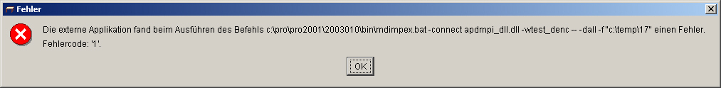

Hallo dbexkens und JPietsch,
habe auf meiner WS eine ähnliche Fehlermeldung (siehe Anhang)
Konfiguration:
  IL Client 2002270 Netzinstallation
  ProE2001 2003320 Netzinstallation
auf allen anderen WS funktioniert der Ex/Import
Habe zum Testen auf meiner WS lokal eine Version von Wildfire installiert, könnte diese das Verhalten von Intralink beeinflussen?
Eventuell ist Euer Hinweis auf die Umgebungsvariable für mdimpex der Lösungsansatz?
Habt Ihr das Problem gelöst? Wie?
Danke.

Hallo Georg,
bei dir müßte zur Variablen PATH sowohl der Pfad zum bin-Verzeichnis der ProE2001- als auch zur Wildfire-Installation stehen.
Ich würde den zur Wildfire rausnehmen und im Startscript der Wildfire setzen.

Wenn Ihr auf Eurer Workstation mehrere Pro/E's installiert habt, werden diese auch in der PATH-Variablen eingetragen. Das zuletzt installierte steht dort logischerweise auch an letzter Stelle. Wenn Ihr jetzt aber Intralink mit Wildfire startet, greift das System allerdings auf den ersten Proe-Eintrag in der PATH-Variablen zu.
Probiert mal folgendes den "neuesten" Proe-Eintrag der PATH-Variablen, so setzen, dass auf diesen zuerst zugegriffen wird.

michaeln, coer:  Der Tip mit der Umgebungsvariable war die Lösung. Habe die Reihenfolge geändert.
dbexkens:  Timeout-Problem war bereits bearbeitet, der Export-Fehler war bereits vorher vorhanden. Die ProE-Version hat in der Tat das Timeout-Problem.
Vielen Dank für Eure Unterstützung. Wenn man nur mit der Umsetzung der Lösungsansätze so schnell wäre wie Ihr mit den Antworten.
