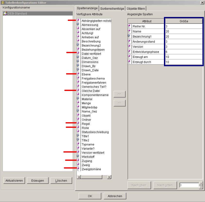

Hi Forum,
gerade bin ich in der 3.3 2003290 (MOR1) in den Commonspace- Attributen über ein paar gestolpert, die mir auf Anhieb noch nicht sofort was sagen (siehe Bild - rote Markierungen):
Abhängigkeiten vollständig - seit der 2001er drin.
Datei verifiziert - Neue Funktion mit Wildfire (gibt´s bereits hier schon was im Forum dazu)
Ebene - hat wohl was mit Stücklisten oder so zu tun.
Gleiche Datei - weiß ich momentan noch nicht, wozu das gut ist
Regel - altbekannt, z.B. "Ausgangs-PIV" oder "Mitgliedkonfiguration.
Rolle - keine Ahnung, wozu die Rolle als Spalte gut sein soll
Version verifiziert - siehe "Datei verifiziert"
Zugang - weiß ich momentan noch nicht, wozu das gut ist
Zweigdomäne - weiß ich momentan noch nicht, wozu das gut ist. Zweig ist bekannt, aber wozu die Domäne?!
Hat jemand schon eine Info oder Praxisbeispiele zu
Gleiche Datei
Rolle
Zugang
Zweigdomäne
Ach ja, die Sache mit den Spaltenbreiten ist recht gut (siehe Bild - blauer Rahmen). Nur: Die Einstellung wird oft auf die Standardbreite zurückgestellt, z.B. wenn man Änderungen an Inhalten der Attribute vornimmt. Dazu gibt´s sogar schon einen TAN.

hab darüber was in der Intralink-Hilfe gefunden.(suche nach "system attribute")
Gleiche Datei
Wird zum Überprüfen von Zusammenstellungsunterschieden verwendet. "True", wenn die Datei in beiden Zusammenstellungen verwendet wird, andernfalls "false".
Rolle
Rolle, die dem Benutzer vom Administrator zugewiesen wird. Es kann sich dabei um die Rollen Konstrukteur (Designer), Manager, Vorgesetzter (Supervisor), Kein Zugriff (No Acess) oder Schreibgeschützt (View Only) handeln.
Zugang
Zugang für den Zugriff auf das Objekt. Der Zugang kann öffentlich, privat oder gemeinsam benutzt sein.
Zweigdomäne
In einer Replikationsumgebung zeigt dieses Attribut den Namen der Elternzweigdomäne an.
Beispiel: Wenn ein Objekt von site1 zu site2 repliziert wird, wird im Zweigdomänenfeld in site2 "site1" angezeigt. Wird keine Replikation vorgenommen, wird der Domänenname des Commonspace angezeigt.

Hi us,
bei "Gleiche Datei", und "Zweigdomäne" konnte ich mir echt nix vorstellen.
Bei der "Rolle" ist klar. Als Spalte im CS hat das wohl den Zusammenhang, das es ja einen Berechtigungsbericht gibt, welcher die Rolle anzeigt. ok, verstanden.
Bei "Gleiche Datei" wird das Attribut sicherlich für die Funktion beim Vergleich von 2 Baselines verwendet. ok, verstanden.
Bei "Zugang" handelt es sich um die Spalte bei der Anzeige von Baselines. auch klar.
Danke für die Info, also eigentlich keine neuen Attribute für Objekte, was mich zuerst verwirrt hatte.
