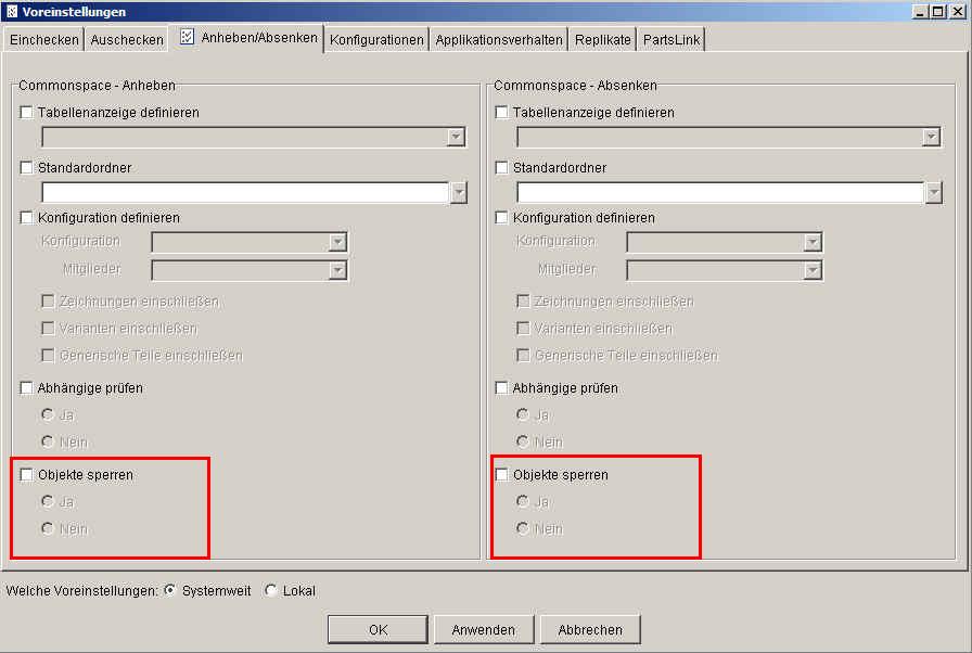

Hi Forum,
mal was zur Info aus der 3.3 2003290 (MOR1) die bei mir gerade intensiver in Richtung auf neue Funktionen und Wildfire-Kompatibilität getestet wird:
Beim Anheben/Absenken kann während der Prüfung automatisch gesperrt werden, oder bewusst darauf verzichtet werden. Das jedenfalls sehe ich aus den Voreinstellungen (siehe Bild). Vielleicht hat schon jemand ein paar Prxiserkenntnisse mit Vor- und Nachteilen?!

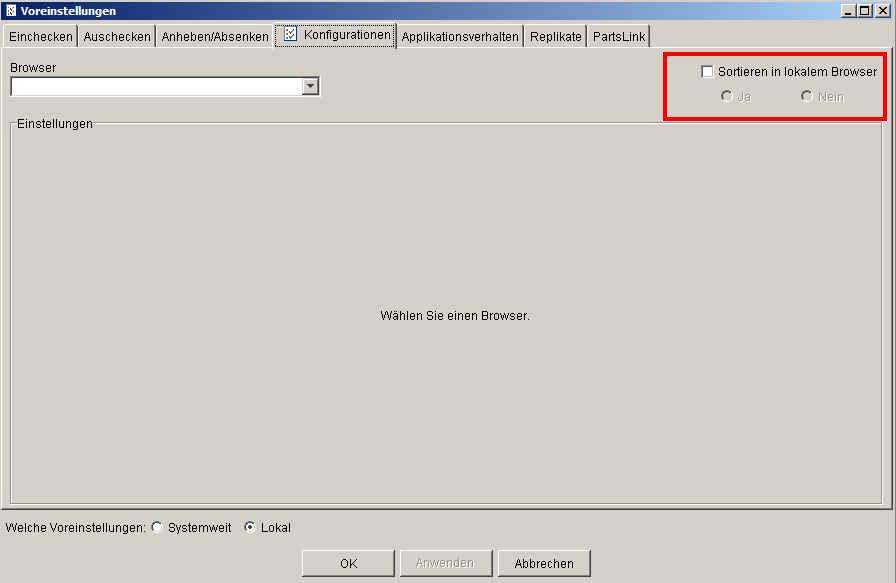

Und dann gibt´s in den Voreinstellungen der Tabellenanzeigen einen neuen Schalter Sortieren in lokalem Browser (siehe Bild). Ich habe mal ganz leicht die Hand aufgelegt, aber noch keine Erkenntnis, wozu das gut ist. Auch die Hilfe (diesmal war ich schlau, und habe gleich die englische Version genommen) sagt nix. Hat schon jemand ´ne Idee?

Und dann gibt´s in den Voreinstellungen der Tabellenanzeigen einen neuen Schalter [b]Sortieren in lokalem Browser
[/B]
http://www.ptc.com/cs/tpi/122032.htm
aber frag mich bitte nicht, wie sich das genau auswirkt...

Hi fossy,
so wie ich das lese, kann damit die CPU des Clients die Sortierarbeit erledigen, was den Server entlastet. Frage ist nun wirklich, wie Du ja schon schreibst, wie sich das in der Praxis auswirkt.

hi,
... ich will mal diesen alten thread 'n bisschen aufwärmen.
hab gerade mal 'nen (schnell)test gemacht.
ich habe eine cs-ordner mit 3250 objekten und 2 nichtversionierte attribute in der tabellenanzeige (plus ein paar systemparameter).
wenn die einstellung "sortieren im lokalen browser" auf JA steht, dauert das umsortieren nach einem nichtversionierten attribut 6 sekunden - ist die einstellung NEIN dauert es nur 2 sekunden...

Original erstellt von fossy:
Das ist schon so richtig
Bei NEIN wird schon in der benötigten Reihenfolge vom Server aus Oracle an deinen Browser gegeben.
Oder bei NEIN wird optisch gemogelt es sind vom Server noch nicht alle Datensätze da und es wird schon dargestellt
Bei Ja- Alles geholt und dann lokal sortiert

der TPI von PTC klingt für mich so, als würden die die Einstellung "ja" empfehlen - also die Client-Ressourcen zum Sortieren zu verwenden.
Die Zeitunterschiede beim Sortieren sind sicher auch davon abhängig, wieviel "Verkehr" gerade auf dem Server ist. Kommen viele Anfragen da rein, ist das Sortieren lokal garantiert schneller.
Wir haben momentan den Schalter auf "ja" stehen, weil auf dem Server ja auch ständig weitere Aktionen laufen: einchecken, auschecken, synchronisieren, ... Um für diese Aktionen die Performance nicht zu beeinträchtigen, ist es vielleicht ganz gut, dass die ganze Sortiererei lokal auf den Clients läuft. Zumal das wohl eine Aktion ist, die die User häufig ausführen (Fenster auf, Fenster zu, diese Ansicht einstellen, jene Ansicht einstellen, ...). Auch stelle ich mir das bei kleineren Datenmengen nicht gerade effizient vor, dafür extra den Server zu bemühen.
... ja, davon geh ich doch stark aus.
ich denke, dass es stark davon abhängt, wieviel leute auf dem server mit intralink arbeiten. ich werde mir mal die prozessorlast (die der oracle-process verursacht) über eine weile angeschauen, und dann entscheiden, ob bei uns der server die sortierarbeit übernehmen darf
