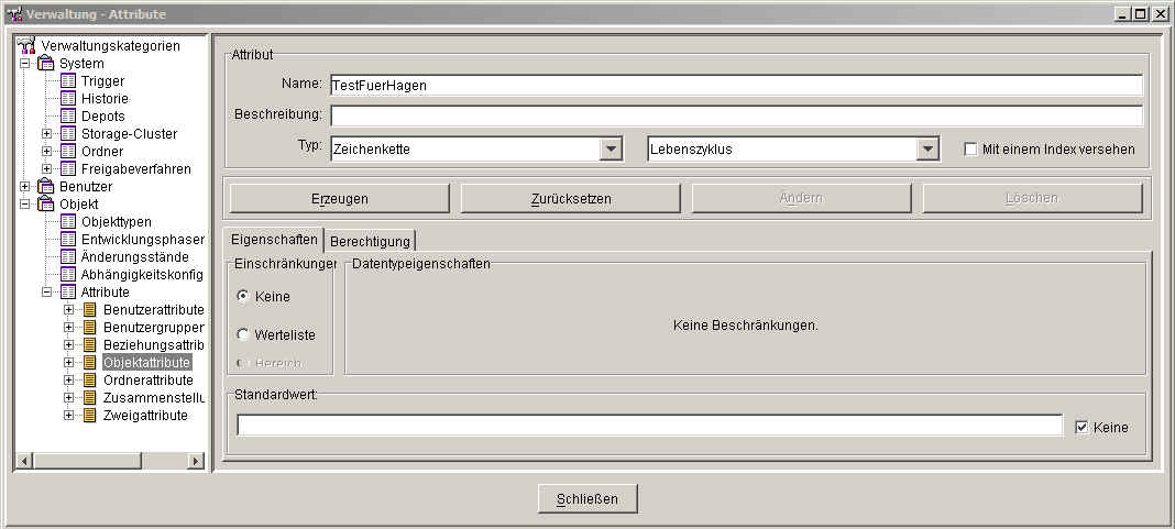

... kann mir mal jemand erklaeren, wie man im intralink 3.2 im commonspace ein objekt aendern kann (also rechte maustaste aendern). egal was ich anklicke:
'keines der angezeigten attribute kann geaendert werden. aktualisieren sie ihre tabellenkonfiguration, und versuchen sie es erneut.'
---> 40 benutzerattribute + 30 systemattribute roundabout, da muss doch was zum aendern dabeisein (als admin) und in der tabellenkonfiguration habe ich alle attribute reingebracht. ist das wieder nur ein soda schalter, also einer der nie geht und keine funktion hat?

Hi Hagen,
eigentlich wollte ich schneller antworten, sorry. Aber ich musste erstmal eine 3.2er-Umgebung wiederherstellen, weil gerade die 3.3 aktuell ist.

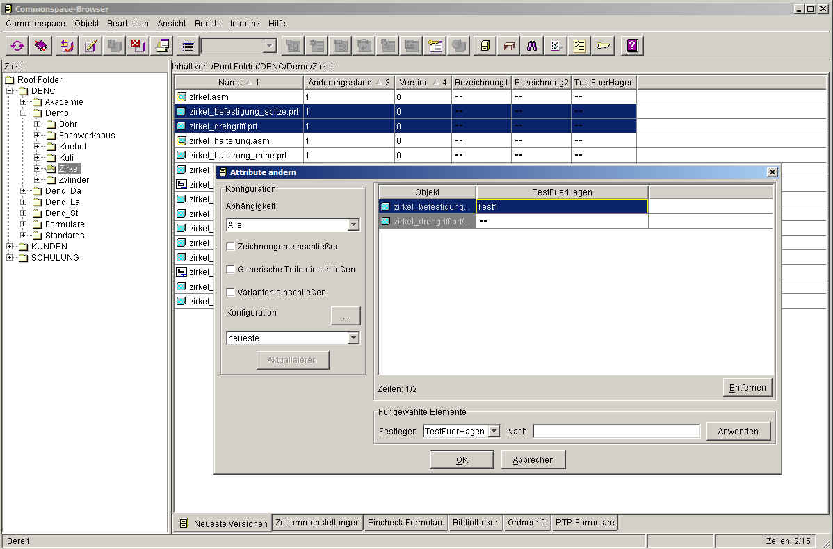

Sicherlich ist deine gesamte Attribut-Gemeinde als Versionsbasiert definiert. Ich habe mal spasseshalber ein Attribut Lebenszyklus angelegt, siehe "Bild Attribut_erzeugen.jpg". Sowas kann man auch im CS ändern, siehe Bild "Attribut_aendern.jpg".

Hallo Hagen,
es gehen nicht nur "Lebenszyklus-Attribute", sondern auch sogenannte PI-Attribute (nicht versioniert), die dann eingegebenen Werte gelten dann für alle Objektversionen.
Grüsse, Thomas
