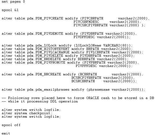

Hallo Forum,
auch wenn mittlerweile die 3.3er in sogar zwei Wochenversionen vorliegt, möchte ich einen kleinen Tipp zur Migration auf die 3.2 geben: achtet bitte auf die Feldgrößen!
Hierzu muss das Script PDM_PREUPGRADE.SQL, das man auf der Installations-CD der 3.2 unter MIGRATION\SQL\ findet, ausgeführt werden.
Es werden dabei nur die Feldgrößen von einigen String-Feldern auf 2000 Zeichen vergrößert. Ein Kollegen hat sich mal die Mühe gemacht und bei einigen 3.0 Datenbanken vor der Migration die Feldgrößen kontrolliert. Er hat keine Felder gefunden, die nicht schon auf 2000 gesetzt waren, weshalb wir vermuten, das es für Datenbanken gedacht ist, die in einer frühen Intralink-Version begonnen und immer wieder migriert wurden. Möglicherweise sind bei den alten Datenbanken dann die Feldgrößen auf einen niedrigeren Wert gesetzt.
Witzigerweise wird bei der 3.2 Migration das script vor dem Exportieren des Dumps auf der 3.0-Quelldatenbank ausgeführt.
