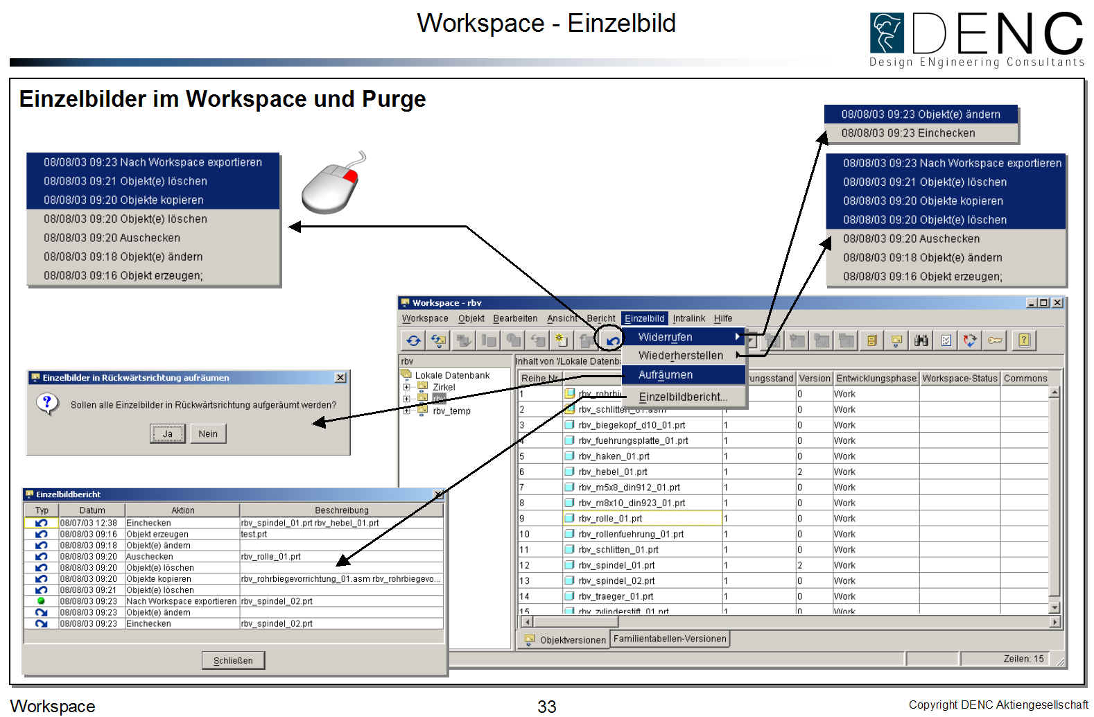

warum kann ich die einzelbildberichte eigentlich nicht in vorwaertsrichtung aufraeumen? finde das ist ganz wichtig, weil man dann bei der auscheckroutine erst dann gefragt wird. viele anwender verunsichert dann auch die aussage. und im einzelbildbericht wird tendenziell recht wenig angezeigt. die beschreibungszeile ist z. b. so klein, dass man bei baugruppen fast nie alle gespeicherten... sieht
... nicht so sehr befriedigend

ich finde die Funktionalität so ok. Der letzte Einzelbildbericht ist doch normalerweise immer der aktuelle. Wenn das nicht der Fall ist, weil ich irgentwie doch an den alten Stand kommen muß, dann gehe ich halt zurück und speichere mit Pro/E meine Daten ab. Dieses ist dann das aktuelle Einzelbild. Also habe ich vorwärtz aufgeräumt.

richtig, wenn du zurueckgehst und z. b. neu auscheckst, kommt der hinweis, dass nun alle einzelbilder in vorwaetsrichtung vernichtet werden. aber warum kann man das nicht direkt steuern, dass ist ja die frage?

also bei mir ist in der 3.2 noch nichts passiert, wuerde mich aber mal interessieren wie die 3.3 und die 3.4 ist/wird. wie gesagt, die visualisierung, also die uebersicht, welche aktionen man im workspace gemacht hat, ist nicht gerade gelungen...

Hallo Hagen,
zur Info mal ein Bild aus der ersten 3.3er- Wochenversion. Inwiefern die vor 2 Wochen neu herausgekommene Version anders ist, habe ich noch nicht getestet.
