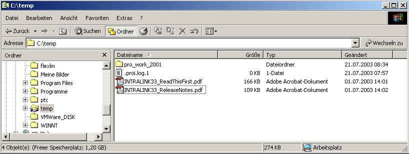

ich habe meine Baugruppe fleißig geändert und will jetzt sowohl neue Teile als auch geänderte Teile, Baugruppen und Zeichnungen wieder einchecken. Diese gelingt mir nicht, da Intralink nur die Meldung ausspuckt "Fehler: Einchecken war erfolglos. Weitere Informationen im Fehlerprotokoll." . Es kommt keine Konfliktmeldung. Mein Problem ist jetzt, daß ich bisher diese Fehlerprotokoll nirgends gefunden habe. Wo müsste es denn bei einer Standard-Installation zu finden sein?
Verwendet wird bei uns Pro/E 2001 2002430 und Intralink 3.2 2001440.
Jochen

Hi Jochen,
die Logfiles liegen, wenn nichts anderes eingestellt wurde, im Startverzeichnis. Ansehen kannste das in den Eigenschaften des Startknopfes auf dem Desktop.
Manchmal hilft auch einen Pro/E zu starten und nachzusehen, in welchem Arbeitsverzeichnis er sich direkt nach dem Start befindet.
Ansonsten: die Protokolle sind "nicht wirklich" immer hilfreich. Die Lösung des Problems musste sowieso im WS selbst machen.

Das Fehlerprotokoll ist in der jüngsten .proi.*-Datei in Deinem working directory enthalten.

danke für Eure Infos. Ich habe die Fehlerprotokolldatei jetzt gefunden, aber der Inhalt sieht nicht sehr ermutigend aus. Im Pro/E Startverzeichnis steht sie drin.
Ich werde das Einchecken jetzt mal häppchenweise probieren. Ansonsten bleibt mir wohl nur mal wieder die PTC-Hotline.
