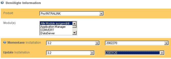

erstellt am: 28. Jul. 2003 08:08    Editieren oder löschen Sie diesen Beitrag!  <-- editieren / zitieren -->   Antwort mit Zitat in Fett Antwort mit kursivem Zitat    Unities abgeben: 1 Unity (wenig hilfreich, aber dennoch)2 Unities3 Unities4 Unities5 Unities6 Unities7 Unities8 Unities9 Unities10 Unities Nur für kschuh 10 Unities + Antwort hilfreich
Kleiner Nachtrag.
Bevor ihr an oft durchgeführten Vorgehensweise verzweifelt und lange sucht, was da los sein könnte: Man hat in der 3.3 ein paar Passwörter geändert, weshalb z.B. die Patches nicht sauber durchlaufen, wenn man nicht bescheid weiß. Einfach Hotline fragen.
