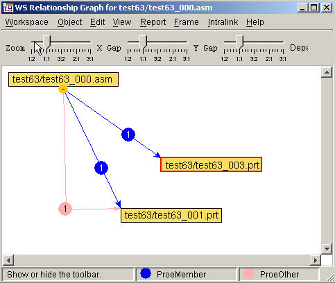

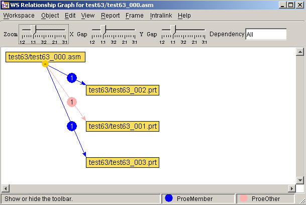

das mit den Geistern bei dem Ersetzen durch Layout habe ich mal nachvollzogen.
Ursache ist wohl die Rosa Linie zum Bauteil test63_001, siehe Bild "Ersetzen-vorher".
Nach dem Ersetzen ist die Linie immer noch da, dummerweise halt auch noch zu dem vorherigen Modell, siehe Bild "Ersetzen-nachher".
Fazit: Mal wieder eine Beziehung im Pro/E, die im Pro/I dann aufgezeigt wird und ggf. Ärger verursacht.

ich habe mir das mit den rosa Linien mal bei einer Baugruppe angesehen, die gerade ins Iralink importiert habe. Da gab es auch erstmal so einige Geiter die ich nicht rief! Nach einigem blinden rumgestochere bin die Geister irgedwie losgeworden. In dem Beziehungbericht werden allerdings noch einige rosa Linien angezeigt. Da ist eine Blende 2 mal eingebaut und es gibt auch 2 blaue Linien, jetzt tauche aber auch noch 4 rosa Linien auf, obwohl keine vereinfachte Darstellung mehr existiert. In Programm finde diese Blende aber noch 6 mal als vereinfachte Darstellung eingebaut. Alles klar?? Mir nicht!
dogbert
NAchtrag: es sind doch 6 rosa Linien vorhanden, aber trotz alledem wer mit Intralink und vereinfachten Darstellungen arbeitet wird beGEISTert sein.
