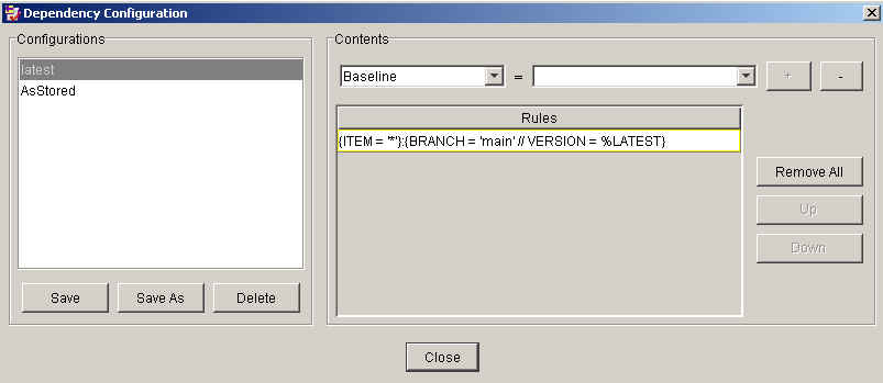

man kann ja im intralink 3.x mit bestimmten konfigurationen auschecken. gibt es ansätze/ideen, wie man z.b. nur die freigegebenen teile (die sich in der "serie" befinden) auscheckt (vielleicht mit einem zusätzlichen parameter, nach dem motto: letzte dateiversion mit parameter = true)?
Nachtrag:
IMHOIn my humble opinion = Meiner bescheidenen Meinung nach ist die Sache mit der "Configuration", die ja auch beim CheckOut angeboten wird, in dieser Richtung was.
Aber die Auswahlmöglichkeiten sind noch gering, man kann da direkt drin editieren und was schreiben, vielleicht wäre dies was. Habe ich aber auch noch nicht versucht.

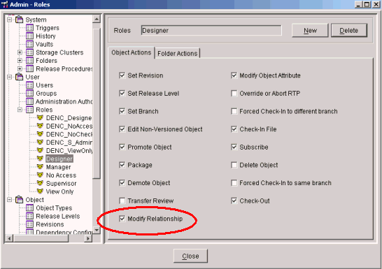

die ROLLE des Modells im CS heisst "Schreibgeschützt"???
Da vermute ich doch was. Kannste mal diese Rolle (beide Registerkarten) und auch die Ziel-Rolle hier zeigen? Vielleicht fällt mir dann noch was ein.
D. Bexkens
PS: Und dann überprüfe bitte auch, welche Berechtigung die 3.1 beim Promote/Demote benötigt. Quelle oder Zielordner. Ich kanns mir nicht merken und mache jetzt Feierabend.

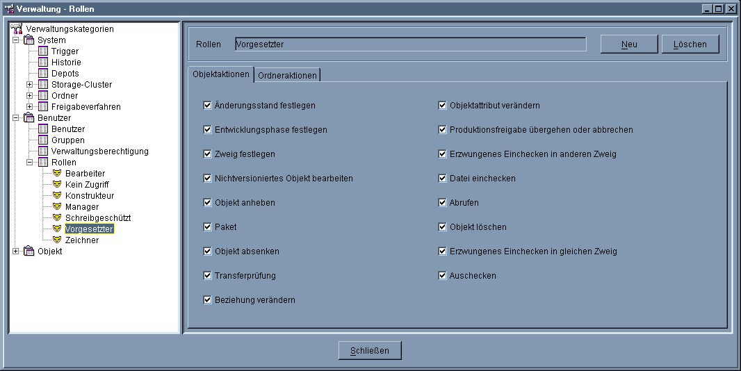

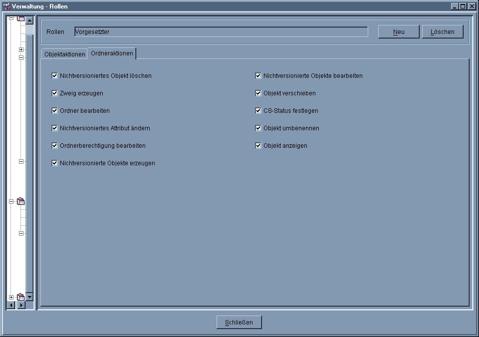

erstellt am: 28. Aug. 2002 06:47    Editieren oder löschen Sie diesen Beitrag!  <-- editieren / zitieren -->   Antwort mit Zitat in Fett Antwort mit kursivem Zitat    Unities abgeben: 1 Unity (wenig hilfreich, aber dennoch)2 Unities3 Unities4 Unities5 Unities6 Unities7 Unities8 Unities9 Unities10 Unities
hi,
sorry, hatte gestern keine minute übrig
also die zielrolle hat alle "häkchen" (siehe anhang) und die ist-rolle hat nur ein häkchen bei "auschecken" und "objekt anzeigen"

Hi fossy,
also bei DER Rolle im target Release Level kanns eigentlich nicht liegen, weil ja alle Rechte gesetzt sind (sofern man natürlich in der richtigen Gruppe ist, was ich aber bei Dir annehme, das dies zuerst geprüft wurde).
ok.... das war´s also nicht.

hi nochmal,
eine "idee" aufbauend auf den "letzten erkenntnissen" ...
  • "serie" lässt nur auschecken und anzeigen zu (erstmal... - mal sehen, was wir nachher "generell" noch bräuchten)
  • serie wird ausgecheckt, WS-status aufgehoben
  • entwicklungsphase wird im WS auf "vor Serie" geändert (abgesenkt; weil ja nur diese richtung funzt)
  • teil wird geändert und so wie es ist in dieser entwicklungsphase eingecheckt (meinetwegen könnte man noch releaslevel ändern)
  • jetzt soll es im CS wieder auf "serie" angehoben werden (vorteil wäre, dass man die rtp-forms wieder verwenden kann)
problem: das anheben funzt nicht! - es fehlen also berechtigungen - wäre die frage: welche und wo???

Hi fossy,
zuerst einmal die Sache mit eine frage: warum ist das absenken von "serienänderung" auf "serie" möglich? ich der "serie" ist doch kein festlegen der entwicklungsphase erlaubt???: Seit der 3.0 unterscheidet Pro/INTRALINK in den Rollen das Demote vom SetReleaseLevel. Beide senken ab. Aber das Demote wird im CS gemacht, wobei die Version gleich bleibt! Das SetReleaseLevel wird im WS gemacht, wobei eine neue Version erzugt wird! Bei Änderungen soll natürlich immer eine neue Version gemacht werden, klar (in der 2.0 wurden beide Berechtigungen nur über einen Schalter gegeben...die Anwender mussten halt aufpassen).
So. Nun zur anderen Frage: problem: das anheben funzt nicht! - es fehlen also berechtigungen - wäre die frage: welche und wo???.
Also: Der RL "Serie" soll erstmal nur die Rechte "Ansehen" und "Auschekcne" haben. Soweit klar. Dann CheckOut, bearbeiten, SetReleaseLevel, CheckIn, usw. Auch klar. Nun das Anheben: Hierfür muss der Target-Release-Level, also "Serie", die Berechtigung "Promote" haben!
Versuchs mal
D. Bexkens

es müsste eine auscheckkonfiguration geben, die es ermöglich nicht die letzte version des objektes auszuchecken, sondern die letzte entwicklungsphase und hiervon die letzte version.
weiß jemand, ob das möglich ist und wie???

Hallo Fossy,
Warum habt Ihr eigentlich keine Rollen bezogen auf eure Entwicklungsphasen? Soetwas erleichtert das Verständnis dafür was wann wo und wie passieren soll eigentlich ungemein.
Zu den Auscheckkonfigs:
sollte gehen! man muß hald nur sagen was man will und das in form von händisch einträgen ... Releaselevel='(z.B.Serie)'...& Revison='IsLatest'...  In so einem Fall muß du aber für jedes Releaslevel eine Eigene Konfiguration machen. Und die Frage ist dann schaffen das deine Anwender?

erstellt am: 05. Sep. 2002 07:52    Editieren oder löschen Sie diesen Beitrag!  <-- editieren / zitieren -->   Antwort mit Zitat in Fett Antwort mit kursivem Zitat    Unities abgeben: 1 Unity (wenig hilfreich, aber dennoch)2 Unities3 Unities4 Unities5 Unities6 Unities7 Unities8 Unities9 Unities10 Unities
hi,
es ging um den commonspace (für teile die freigegeben sind).
hmm, was bewirkt dann der "beziehungen"-schalter in den rollen genau?
alos brauche ich den nicht für eine "serie"n-rolle!
cu
fossy
          meine kleine website
dbexkens
Beiträge: 2174
Registriert: 14.08.2000
Pro/E + PDMLink immer die neueste Version (dienstlich)
Pro/ENGINEER WF4 (privat)
Pro/INTRALINK 3.4 M030 (privat)
erstellt am: 05. Sep. 2002 12:32    Editieren oder löschen Sie diesen Beitrag!  <-- editieren / zitieren -->   Antwort mit Zitat in Fett Antwort mit kursivem Zitat    Unities abgeben: 1 Unity (wenig hilfreich, aber dennoch)2 Unities3 Unities4 Unities5 Unities6 Unities7 Unities8 Unities9 Unities10 Unities Nur für fossy 10 Unities + Antwort hilfreich
Hi fossy,
ich schätze mal aus dem Stand, dass dies dafür da ist, im WS die Beziehungen manuell anzufassen (geht ja, dass z.B. ein Foto oder eine Word-Datei an ein Objekt gehängt wird) und dann einzuchecken.
Ob da noch was anderes zusätzlich dranhängt, weiss ich jetzt gerade nicht.
