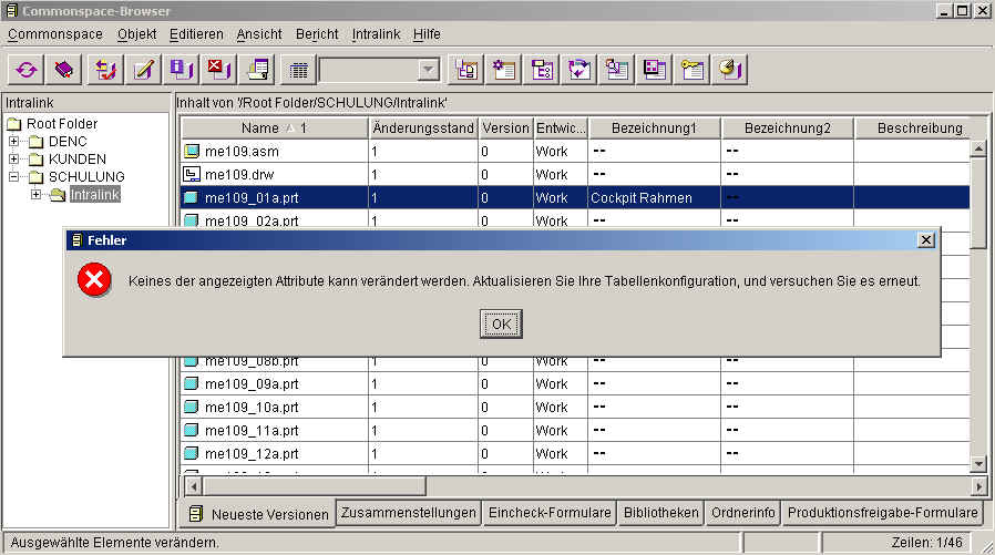

1. Markiere ich im CS ein Objekt und klicke auf "Verändern" erscheint die folgende Fehlermeldung: "Keines der angezeigten Attribute kann verändert werden. Aktualisieren Sie Ihre Tabellenkonfiguration und versuchen Sie es erneut".
Ich bin als Admin eingeloggt - hilft nix. Die Tabellenkonfig. zu aktualisieren oder gar neu zu erstellen hilft auch nix.

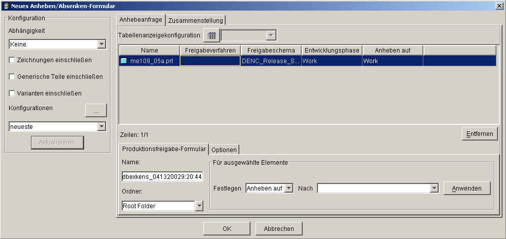

2. Versuche ich im CS ein Objekt auf eine höhere Entwicklungsphase anzuheben erscheint im pulldown-Menü "Festlegen" keine Auswahlmöglichkeit.

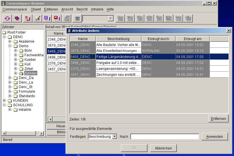

zu 1.: Änderung von z.B. Attributen in Objekten geht auch bei mir nicht (siehe Bild CS-Veraendern.jpg). Ich habe alle Attribute in der Tabellenanzeige drin und auch aktuell. Also nachvollziehbar. Ich teste da mal weiter....
zu 2.: Das ist im INTRALINK 3.0 schonmal der Fall, das in solchen Auswahllisten mit der Möglichkeit zur Änderung der Abhängigkeiten keine Objekte markiert sind. Die Objekte, welche wie in diesem Fall angehoben werden sollen, müssen in der Liste blau markiert sein (siehe CS-Anheben.jpg)!
Man kann das ganz gut unten links unter der Liste sehen bei "Zeile 1/1", dass alle markiert sind. Bei "Zeile 0/1" wäre halt nix markiert.
Hoffentlich hilfts

Nochmal Hi Calvin,
habe gerade herausgefunden, dass "Veraendern" im CS bei mir nur mit den CheckIn Forms geht (siehe Bild CS-Veraendern-Checkin.jpg). Da kann ich dann den Änderungseintrag anfassen. Bin übrigens als INTRALINK drin.
Wenn ich eine Baseline oder einen RTP-Form markiere, wird das "Veraendern" ausgegraut, soll also nicht sein.
Stellt sich mir jetzt nur noch die Frage, warum ich/man ein Objekt markiert, und das "Veraendern" aktiv ist, aber dann doch nix los ist. Vielleicht hat sonst noch jemand eine Idee, die wenigstens erklärt wieso....

hier die (PTC-)Loesung des "Anheben-Absenken"-Problems:
In der aktuellen Tabellenkonfiguration müssen die "verfügbaren Attribute" "Anheben auf" und "Absenken auf" enthalten sein.
Der Witz ist, dass diese Attribute dann in der Tabellenansicht garnicht erscheinen, aber ohne ihre Aktivierung kann man seine Entwicklungsphasen NICHT ändern. Nachdem ich diese Attribute in die Tabellenansicht übernommen habe klappt es jetzt.

im CS kann man nur "nicht versionierte" Attribute ändern. Das war aber schon so in Pro/I 2.0 und hat sich in Pro/I 3.x nicht geändert. Der Name "nicht versioniertes Attribut" bedeutet, dass beim Ändern keine neue Objektversion (PIV/LOV) erzeugt wird.
Wenn es sich also um dateibasierte, versionierte Attribute (=Parameter in Pro/E) handelt, müssen die Objekte erst in den WS ausgecheckt werden! An der Stelle können wiederum keine "nicht versionierten" Objekte geändert werden. Diese tauchen in der 3.1 2001361 auch garnicht in der Liste änderbarer Attribute auf.
