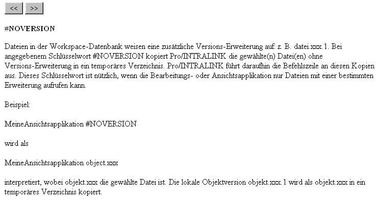

bei uns gibt es das ähnliche Problem mit der Verwaltung von SolidDesigner-, ME10-Dateien in Pro /I. Pro/I "verschönert" die Dateien immer mit dieser zusätzlichen Endung, trotz Angabe des Schlüsselwortes #NO_VERSION (Achtung! Nicht NOVERSION! Fehler in den Handbüchern).

beim SD und bei ME10 kommt das ganz auf die Version drauf an!
nimmt man z.B. die neuse Version, die es als Testversion im Internet zum runterladen gibt reicht es aus, wenn man im Startskript vordem Intralink Startskript einen Parameter Definiert und den in Pro Admin anwendet!
etwa so
set PDM_ME10='......hpme10.exe'
call ilnk
in Pro/Admin
Me10 / *.mi /Me10 Daten... /$PDM_ME10 #FILE /$PDM_ME10 #FILE angeben
und es geht. Bei älteren Versionen von ME10 (9.. 7...) geht das so nicht. Da muss man sehr viel Probieren bis man den richtigen Startbefeht hat. Das liegt dann aber nicht an Intralink sondern in dem Fall an ME10.
Vielleicht kann man sich ein Makro schreiben das das richtige File aufruft.
Für SD gilt das gleiche.

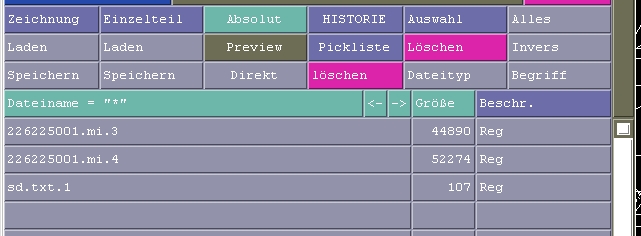

Hallo andschne,
wir arbeiten mit SD 2000+ und ME10 V8.7. Das öffnen der Dateien funktioniert zwischenzeitlich auch ohne Probleme. Wenn ich nun eine geänderte Me10 Datei speichern möchte kann ich den Dateinamen auswählen, aber es sind nur Dateien mit der zusätzlichen Endung .1, .2 usw. im Workspace vorhanden obwohl ich #NO_VERSION beim Dateiaufruf in Pro/Admin angegeben habe und das beschriebene temporäre Verzeichnis ist auch nicht vorhanden. Ist dieses Problem lösbar oder ist es ein Fehler in Pro/I?

erstellt am: 08. Nov. 2001 12:02    Editieren oder löschen Sie diesen Beitrag!  <-- editieren / zitieren -->   Antwort mit Zitat in Fett Antwort mit kursivem Zitat    Unities abgeben: 1 Unity (wenig hilfreich, aber dennoch)2 Unities3 Unities4 Unities5 Unities6 Unities7 Unities8 Unities9 Unities10 Unities Nur für Oberadministrator 10 Unities + Antwort hilfreich
Hallo Giggel,
wie in der Beschreibung beschrieben wird die Befehlszeile an der Kopie ausgeführt und (so wie ich das kenne z.B. vom einchecken in den Commenspace) anschließend sofort wieder gelöscht. Wenn man es sehen will müsste man also ein sehr großes Objekt (1GB oder so) aufrufen.
Die Beschreibung besagt dann auch noch, dass nur in dem Temp Verzeichnis die Objekte ohne .# (# steht für eine Nummer) stehen. Sie werden aber im Workspace wieder mit einer entsprechenden NUmmer versehen, Da Intralink das sonst nicht kann.
Ich würde mir nur dann sorgen machen, wenn ich direkt im Workspace ein Objekt habe, das z.b. otto.mi.5 sehen würde (nicht im Backup Verzeichnis da steht klartext sondern wirklich im Workspacebrauser).
Mit der Dateierweiterung .5 (oder .#) könnte die IntralinkDB wieder nichts anfangen.
Das in ME 10 nur die Dateinamen wie im Backupverzeichnis zu sehen sind ist auch richtig, da die Applikation mit dem Openbefehl/ Savebefehl genau dort hin schaut. Und da steht nun mal otto.mi.5
