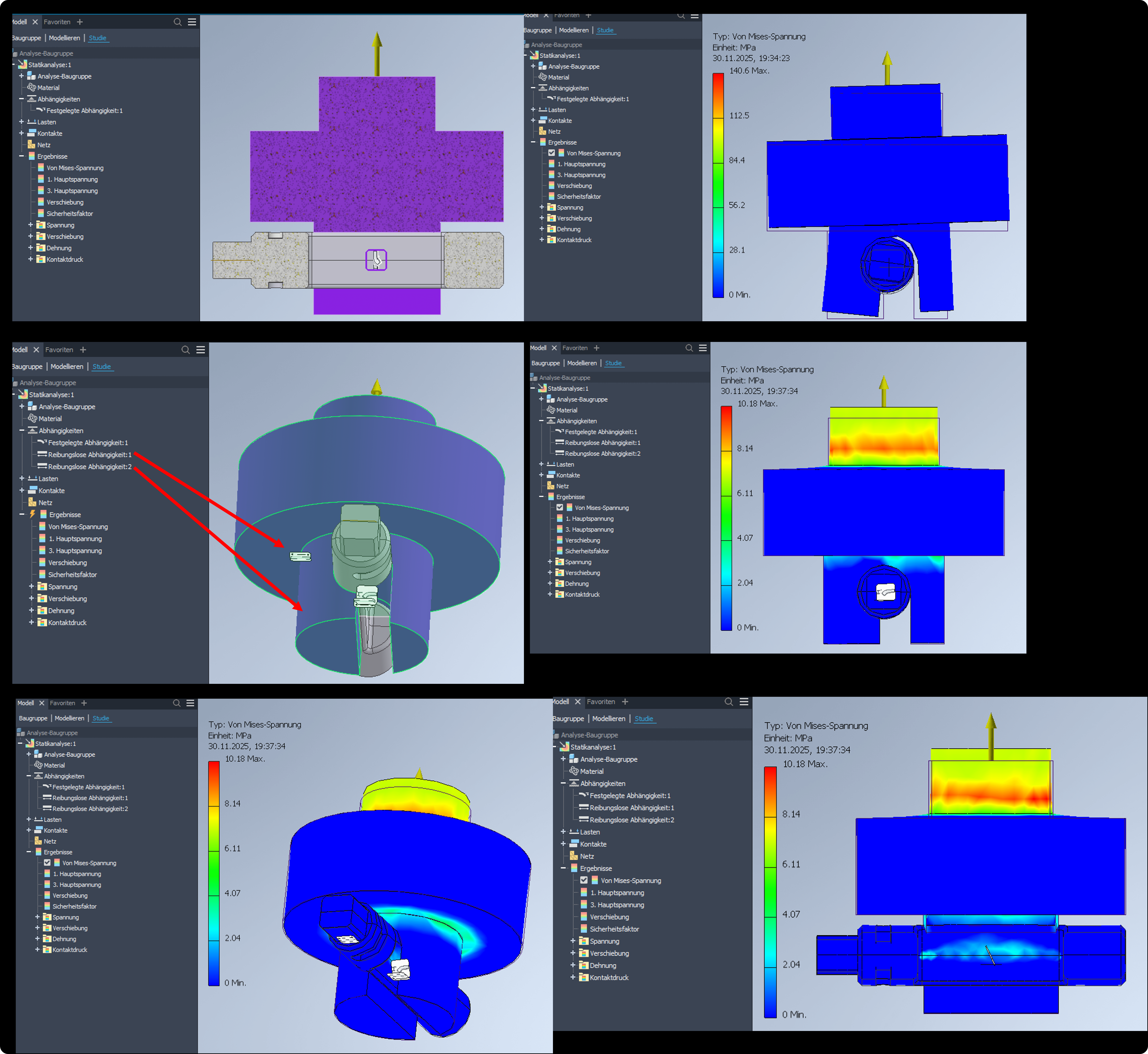

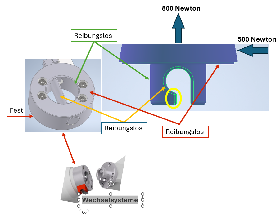

Heute Nachmittag habe ich versucht, die Abhängigkeiten in meiner Simulation korrekt zu setzen, aber irgendwie klappt es nicht richtig. Ich habe zwei Bauteile, die ineinander greifen.
Worum es mir eigentlich geht: Das aktuelle Wechselsystem ist stromleitend, was für meine Anwendung problematisch ist. Daher überlege ich, es aus POM zu machen. Ich frage mich, ob POM stabil genug ist, wenn man daran zieht oder drückt, oder ob es sich verformt oder herausrutscht.
Um das zu testen, will ich die Belastung grob in der Simulation prüfen. Auf meinem Bild habe ich markiert, wo die Abhängigkeiten gesetzt werden sollten, und in Gelb das Teil, das ich auf Stabilität prüfen möchte.
Bisher habe ich noch kein gutes Video gefunden, das zeigt, wie man eine Analyse mit zwei zusammengefügten Teilen macht. Es bleibt also spannend
Vg Mücke

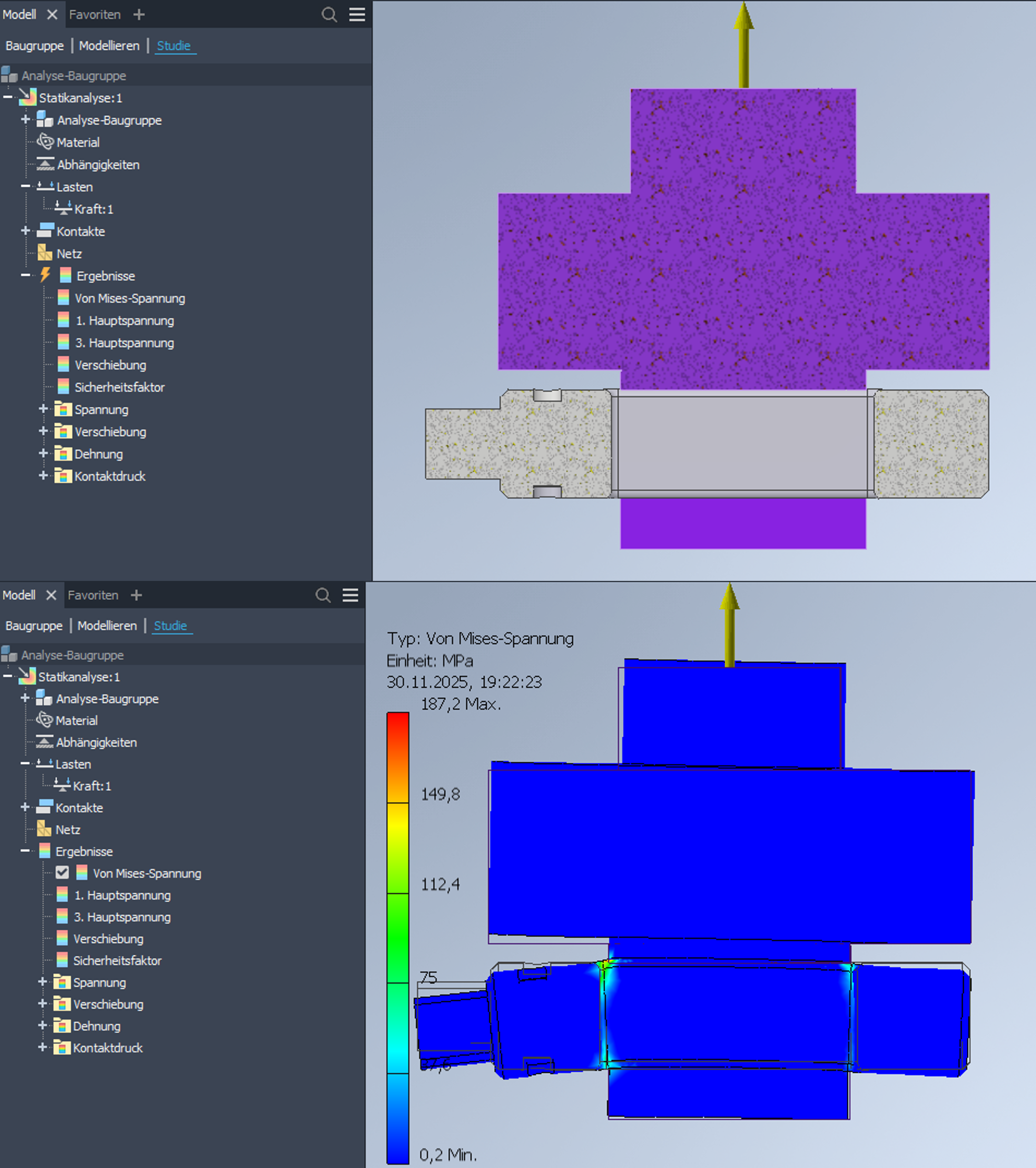

Analyse_IAM.stp
Ich stehe gerade etwas auf dem Schlauch.
Ich habe mir das Programm zur Inventor-Simulation angeschaut bzw. durchgelesen, aber das Thema Kontakte verstehe ich einfach nicht. :-(
Autodesk-Links:
→ https://help.autodesk.com/view/INVNTOR/2024/DEU/?guid=GUID-F215A4B5-A6FF-4516-A4E7-548F6AF23508
→ https://help.autodesk.com/view/INVNTOR/2024/DEU/?guid=GUID-216717CA-CFE6-4C13-8327-0FE2710B9D6A
Mein Aufbau:
Ich habe eine IAM-Baugruppe aus drei IPT-Teilen. Die Teile sind über normale Abhängigkeiten sauber positioniert.
Der Grundkörper ist fixiert, dadurch sind alle anderen Komponenten über die Constraints ebenfalls fixiert.
Meine Frage:
Wenn ich die Simulation / Analyse starte und dort Kontakte definiere:
Muss ich dafür die bestehenden Abhängigkeiten in der IAM löschen und die Bauteile in der Simulation neu mit Kontaktbedingungen versehen?
Oder „beißen“ sich die Baugruppen-Abhängigkeiten und die Simulations-Kontakte gar nicht?

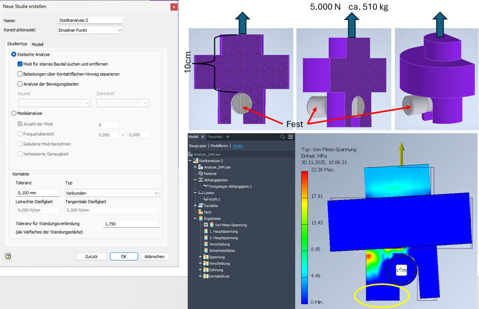

Zur FEM:
Ich habe den unteren Zapfen (Gelb) in meinem Modell schon etwas verlängert – in der Hoffnung, dass er dadurch höhere Kräfte aufnehmen kann.
In der Realität hält das Stahlteil die Belastung ohne Probleme aus.
Ich ziehe bzw. drücke an dem oberen Teil (Lila) mit etwa 50 kg aus verschiedenen Richtungen (nicht gleichzeitig). Der Krafteinleitungspunkt liegt ungefähr 10 cm über dem Bolzen.
In meiner vereinfachten Simulation habe ich den Bolzen festgesetzt und das lila Teil mit 5.000 N (ca. 510 kg) nach oben belastet, einfach um zu sehen, wie sich das Modell verhält. (Ich habe bewusst die Kraft *10 genommen, um es übertrieben darstellen zu können.)
Die Spannungsverteilung wirkt grundsätzlich plausibel – allerdings wundert mich, dass der untere Zapfen (Gelb) praktisch keine Verformung zeigt. Eigentlich sollte dort die volle Kraft ankommen. Vermutlich muss ich die Verbindungsbedingungen bzw. Kontakte noch einmal sauber überarbeiten. Da muss ich einfach weiter experimentieren.
Mir ist bewusst, dass auch der Bolzen sich verformen müsste. Ich habe ihn nur testweise als fest angenommen, um wenigstens irgendwo eine definierte Fixierung zu haben.
Ich bin jedenfalls gespannt, wie nah ich mit den nächsten Versuchen an realistische Ergebnisse komme.

So bin ich vorgegangen:
1) Baugruppe erstellt und per Abhängigkeiten die Teile positioniert.
2) Alle Abhängigkeiten wieder gelöscht, um sauber in die Belastungsanalyse zu starten.
3) Belastungsanalyse geöffnet und eine neue Studie erstellt (siehe Bild 1).
> Dann habe ich die Kraft definiert – Zug nach oben, absichtlich übertrieben mit 5.000 N.
> Anschließend habe ich immer nur eine Abhängigkeit gesetzt, mir das Ergebnis angeschaut,
> dann die nächste gesetzt usw., um zu sehen, was genau passiert.
4) Abhängigkeit: Fest → Bolzen
  Der Bolzen soll ja später fest stehen und sich nicht mehr bewegen können.
> Das Ergebnis zeigt, dass sich die Gegenseite vom Zapfen nach außen bewegen kann
> – das dürfte eigentlich nicht passieren, denn dort sitzt ja eine Wand.
> Daher habe ich eine weitere Abhängigkeit gesetzt.
5) Zusätzliche Abhängigkeit: Reibungslos am Zylinder, in dem der Zapfen läuft.
> Das Ergebnis zeigt, dass die seitliche Ausweichbewegung nun nicht mehr vorhanden ist
> – das würde also passen.
> Allerdings liegt der obere Teil ebenfalls an einer Fläche an, und trotzdem bewegt er sich.
> Also habe ich hier noch eine weitere Abhängigkeit gesetzt.
6) Zusätzliche Abhängigkeit: Reibungslos an der Decke des Zapfens
> Das Ergebnis zeigt, dass sich dieser Bereich nun auch nicht mehr bewegt
> – so wie es in der Realität ja ebenfalls wäre, da dort ein Ring sitzt. Das passt also ebenfalls.

Ja, ich dachte zunächst, dass ich den Bolzen einfach als „fest“ definiere. Wenn ich Dich aber richtig verstanden habe, bedeutet das in der Simulation, dass alles, was den Bolzen berührt, ebenfalls starr mit ihm verbunden ist – und genau das wollte ich nicht.
Ich habe jetzt alle Abhängigkeiten gelöscht und noch einmal simuliert. Jetzt verformt sich der Bolzen tatsächlich – aber der Zapfen unten tut das nicht wirklich.
Wenn ich so darüber nachdenke, müsste ich den Bolzen wahrscheinlich einmal quer trennen, damit ich eine einzelne Fläche über den Querschnitt bekomme. Diese Fläche könnte ich dann als „fest“ definieren. Dadurch wären zwar die zwei Teile des Bolzens wieder fest miteinander verbunden, aber alles, was am Bolzen anliegt, wäre nicht automatisch mitfixiert.
Bin ich da auf dem richtigen Weg? (Ich teste das mal.)
(Das Bild zeigt den Querschnitt der Bauteile, ohne dass ich Abhängigkeiten gesetzt habe.)

Ich glaube, das war der entscheidende Hinweis.
Ich habe den Bolzen quer getrennt, dadurch habe ich in der Mitte überall Kanten bekommen. Eine dieser Kanten habe ich dann mit der Abhängigkeit Fest definiert (siehe Bild). Sonst gibt es keine anderen Abhängigkeiten!
Jetzt verbiegt sich der Zapfen :-)
Genau das hatte ich erwartet.
Dann habe ich die Abhängigkeiten reibungslos um das Äußere des Zapfens gesetzt und oben auf die „Decke“, denn dort liegt ja etwas an. Das ist dann das zweite Ergebnis.
Wenn ich diesen Ergebnissen trauen kann (da bin ich mir unsicher), ist der Zapfen unten gar nicht das Problem – eher der Übergang vom Zapfen zur Decke.
Was meint Ihr:
Sind die Ergebnisse realistischer, oder habe ich immer noch einen Denkfehler bzw. einen Fehler in den Abhängigkeiten?
