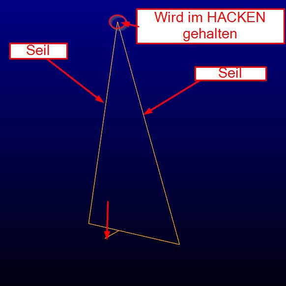

Hallo Kollegen. Kann mir bitte jemand helfen, welche Idealisierung noch im Model zu machen sind, sodass nach der Analyse das Model verform und ausgependelt im Seilzug (wie auch erwartet) betrachten kann.
Ich bekomme es entweder nur ausgependelt oder nur verformt. Irgendeine Bedingung setze ich falsch. Ich habe beim Balkenelement mit Kugelgelenk am Anfang und am Ende, aber irgendwas ist nicht richtig.
Danke euch!

Versuche folgende Einstellungen in Creo Simulate:
Kugelgelenke richtig definieren: Stelle sicher, dass an beiden Enden nur Drehfreiheitsgrade (Rotationen) freigegeben sind, aber Translationen in alle Richtungen fixiert sind.
Large Deformation aktivieren: Unter "Analysis Settings" → "Large Deformation" einschalten (nicht-linearer Static-Analysis).
Vorspannung/Kraft richtig ansetzen: Apply force gradually via "Load Functions" (rampenförmig).
Locking/Spannung initialisieren: Ggf. "Preload" oder initial displacement vorgeben.
Grüße, Moe

balken_seil.prt
Ich danke dir für die Hinweise!
Wenn man an den Seilenden Gelenke definiert, funktioniert es nicht.
Könntest du am Model die Definitionen machen?
Ich danke dir!
