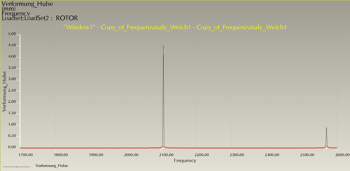

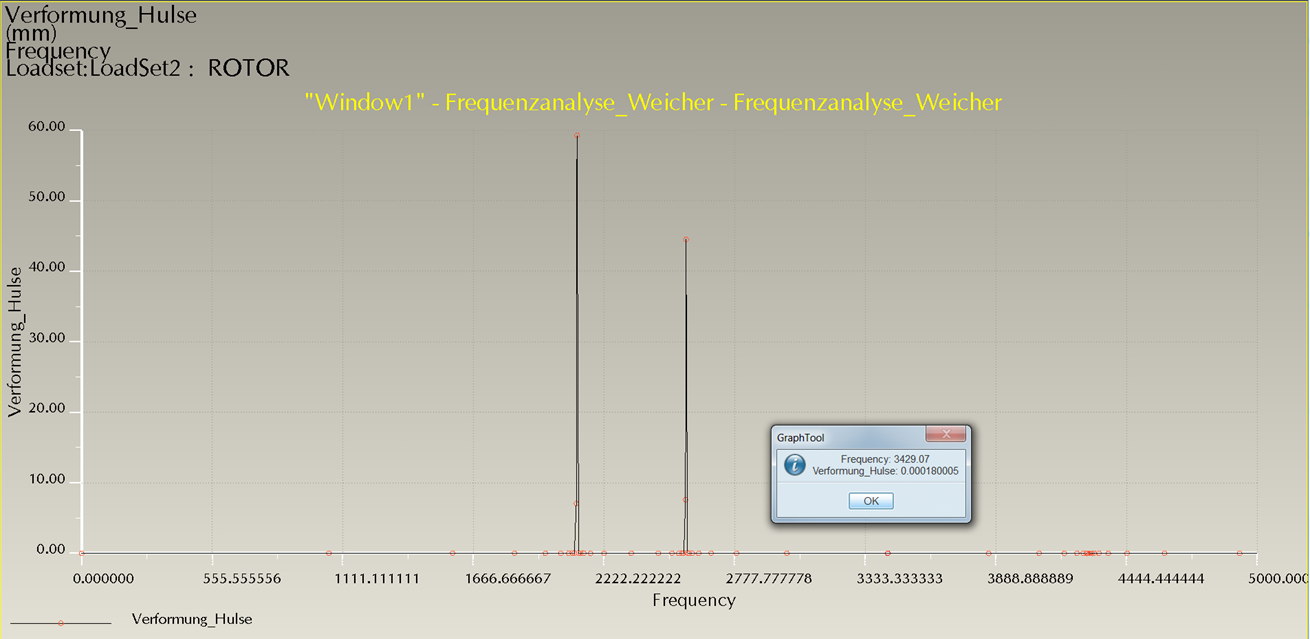

Hallo liebe Forengemeinde,
ich beschäftige mich zurzeit mit Pro/Mechanica. Jetzt habe ich ein Problem getroffen und benötige deshalb eure Hilfe.
Ich habe in meinem Modell eine dynamische Frequenzanalyse durchgeführt und die Messgröße von den Anregungen bekommt. (Siehe die Abbildung 1).
Aber wenn ich im Ergebnisfenster die Ausgabe der Frequenzbereich verkleinert und danach die Simulation nochmal durchgeführt habe, wird die Ergebnisgröße im Resonanzbereich stark verändert. (Siehe die Abbildung 2). Die Randbedingungen werden nicht verändert.
Ich möchte wissen, wieso die Ergebnisse so große Unterschiede haben? Kann ich der Verformung im Resonanzbereich vertrauen?
Danke für die Hilfe

Hallo Qiwei,
hast Du eine Dämpfung definiert?
Gruß Paul

Hallo Paul,
ich habe den Dämpfungskoeffizienten immer auf 0 eingestellt.
Am Anfang habe ich gedacht, ob die Unterschiede aus die Interpolation der Kurve kommt, weil ich mehr Bewertungspunkten in Abbildung 2 eingegeben habe.
Aber vielen Dank für deine Hilfe!
Mit freundlichen Grüßen
