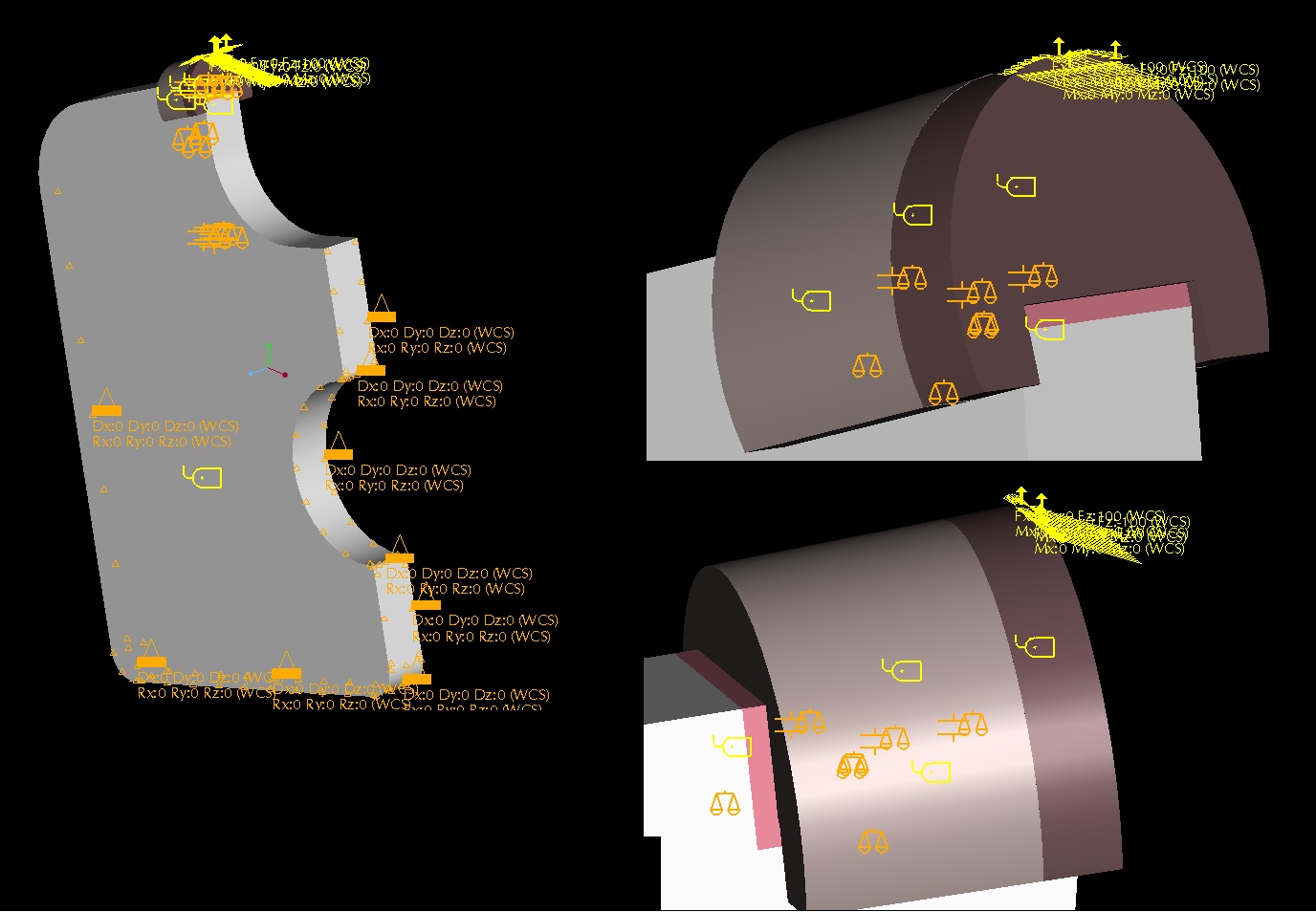

Hallo liebe Forengemeinde,
ich bin z.Zt. dabei meine Abschlussarbeit zu schreiben und möchte eine grundlegende Konstruktionsstudie mit der Software Pro/MECHANICA durchführen. Mit diesem Programm habe ich bisher noch nicht gearbeitet und benötige deshalb Eure Hilfe.
Bei dem Modell handelt es sich um einen Sägezahn mit einem Schneidelement. Die rosane Schicht ist ein Verbindungsmedium.
Zu erwarten wären Zugkräfte im unteren, vorderen Bereich des Verbindungsmediums - in dem jedoch nach Simulation keine Spannungen vorhanden sind.
Ich habe mein Modell in ProM wie folgt definiert:
Feste Einspannung (gegen translatorische und rotatoriche Bewegung) des Werkzeugträgers (siehe Bild).
Jetzt meine Frage. Wie muss ich die Kontakte von Schneidelement und Verbindungsmedium definieren? Als Kontakt mit unendlicher Reibung? Oder haftend?
Ich bekomme keinerlei Spannungen angezeigt, bei haftendem Kontakt lässt sich jedoch aus entstehender Verschiebung auf Spannung schließen.
Ich hoffe Ihr könnt mir helfen.
