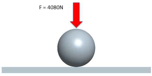

Hallo Forum Mitglieder,
Kann mir vielleicht Jemand helfen, ich suche nach einer Lösung wie man mit Creo 2 eine Kontaktanalyse definieren kann. Es ist einmal ein UD-Laminat, der auf Druck belastet werden soll. Eins weiß ich schon, dass Creo 2 nicht in der Lage ist eine Kontaktanalyse bei einem Laminat durchzuführen welcher über die Schaleneigenschaften definiert wurde. Es soll irgendwie möglich sein über ein Volumenmodel alles zu umgehen. Dafür braucht man aber die orthotropen Kennwerte, die das ganze Laminat abbilden würden. Ich habe aber nur transversal isotrope Kennwerte und. Nu23 wurde einfach als 0,2 angenommen, da es für die klassische Laminattheorie nicht von Bedeutung ist. Anbei ist eine kurze Abbildung des Versuchs.
Ich bin für jede Hilfe dankbar
