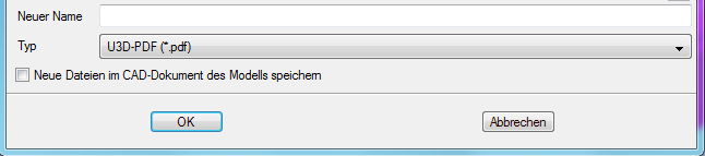

Ist es möglich, Dateien des Formats U3D-PDF in ProMechanica
zu erzeugen bzw. zu speichern (vom Ergebnisfenster)?

so ähnlich, vielleicht, ja:
Im Ergebnisfenster (am besten auch 1:1 verformt):
Datei=>Exportieren=>Direkte VRML...
Dann z.B. mit einem 3D-Plotter in Farbe ausdrucken. Der Vorgesetzte dürfte dann staunen, denke ich.

Danke Paul,
"Digitale 3D-Bilder" (Eben wie bei 3D-PDF) irgendwie abzuleiten ist also nicht möglich (oder noch nicht)?

Doch, VRML ist doch das Gleiche, also digitale 3D-Geometrie, auf Wunsch auch verformt und mit Farben von der Legende.
Am besten eine VRML exportieren und mit irgendetwas öffnen, irgendein CAD-Programm oder so.

Hallo Paul,
Danke es funktioniert  , da ich keine andere CAD verfügbar hatte, habe ich es mit Pro-E geöffnet, es wird ein Teil (mit Facettenfläche) erstellt!
Eine 3D-Geometrie in Acrobat ist nicht möglich, wie ich sehe!?

Hallo Turan,
sowohl VRML als auch 3D-PDF sind Facettengeometrien,
Du könntest die eingelesene VRML einfach als 3D-PDF speichern, wenn Du magst.

Danke, das ist eine gute Lösung !
