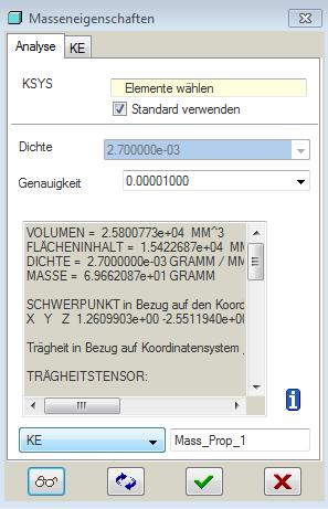

Kann ich einen Punkt erzeugen, der automatisch auf dem Center of Gravity liegt?
Ich habe eine Baugruppe und muß eine bestimmte Richtung der Unwucht erreichen. Habe nun manuell einen Punkt auf dem CoG erzeugt und dann dadurch eine Ebene, die ist jetzt von der Winkellage her messen kann. Wenn sich aber das Unwuchtgewicht ändert, muß ich den Punkt neu definieren! Kann man die Koordinaten des Punktes auch über den CoG steuern?

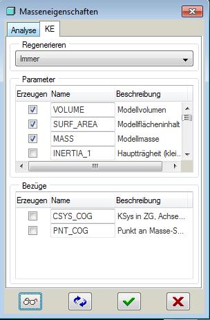

Kommt darauf an, ob die dafür notwendige ProE-Option bei Euch installiert ist (BMX, wenn ich mich nicht täusche):
Beim Erzeugen der Masseigenschaftsanalyse zunächst anstelle "schnell" umschalten auf "KE", danach  den Reiter KE anklicken und den betreffenden Haken setzen.
