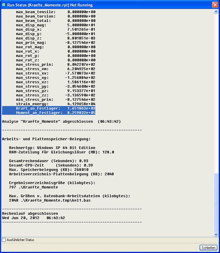

Im Rahmen einer Studienarbeit versuche ich krampfhaft mich mit SW2012 Simulation.. Mechanica ist jetzt mein zweiter Versuch.
Folgendes: Ein Niederhalter (oder ideal Balken) mit Dimension X soll einen definierten Weg verschoben werden und daraus mögliche Spannungen abgelesen werden - ideal: die Kraft für die Verschiebung.
Finde einfach nicht die richtigen Einstellung bzw. ist das überhaupt möglich mit der Software von PTC?
Hoffe jemand versteht mein Problem und kann mir helfen..danke schön schonmal.

was du benutzen kannst sind Verschiebungsrandbedingungen.
Button Randbedingung > entsprechende Fläche wählen > bei der Verschiebung XYZ den entsprechenden Weg vorgeben.
Als Last kannst du z.B. eine Gravitationslast wählen. Diese ist sowieso immer vorhanden.
Für die Kraft der Verschiebung auslesen fällt mir im Moment nichts ein. Hatte bisher nicht das Problem. Allerdings sollte es möglich sein Lagerreaktionen (Balkenmodell) auszulesen. Messgrößen zu definieren ist auch möglich.

Hallo Renesen,
klar ist das möglich,...
1.) Balken definieren (geht in deinem Fall nur mit Solid oder Schalenmodell... kein Blakenmodell da Messgröße (Kraft/ Moment) nur an Fläche oder Kante definiert werden kann)
2.) Festlager aufbringen
3.) Verschiebung (ist ja auch eine Randbedingung) auf bringen mit:
-> Einfügen -> Verschiebungsrandbedingung -> Fläche ->  bei Verschiebung auf Vorgegeben umstellen (siehe Beispielmodell "Balken")
4.) Messgröße definieren
-> Einfügen -> Messgröße -> Neu -> Kraft -> Reaktion bei Randbedingung und ev. Komponenten oder Betrag auswählen -> Constraints (das Festlager anklicken)
5.) Material und Netz -Zuweisungen/ Einstellungen treffen
6.) Rechenlauf aufsetzen und starten
7.) im (Status) Reportfile (.rpt) bekommst du den Wert  der Messgröße angezeigt!

Herzlichen Dank erstmal..
Werde es später probieren und berichten.. bis zu den "Lagern"(und deren verschiebung) bin ich auch gekommen, nur leider wollte die Kiste nicht losrennen, da keine Kräfte definiert wurden.
werde es probieren, wenn der Kaffee seine volle Wirkung erreicht hat.

Hallöchen,
deshalb der Hinweis mit der Gravitationslast.
