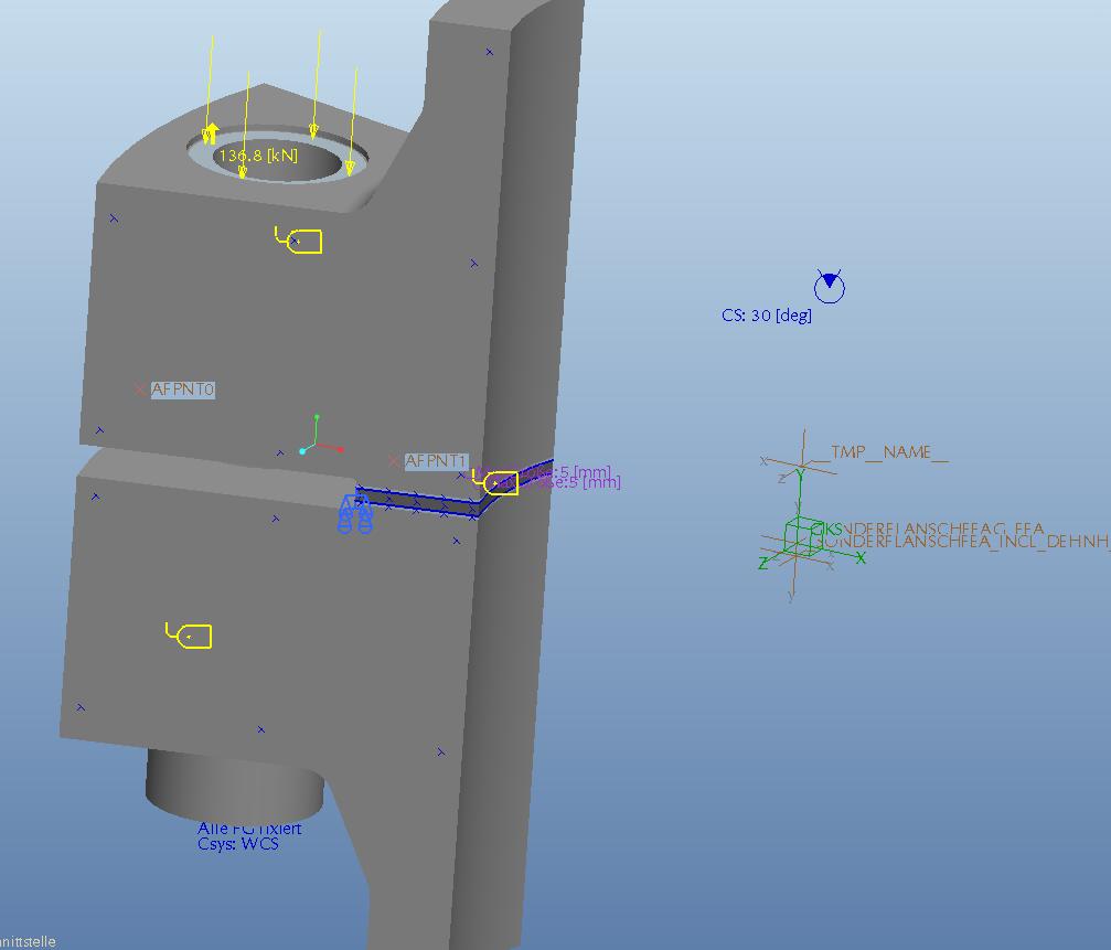

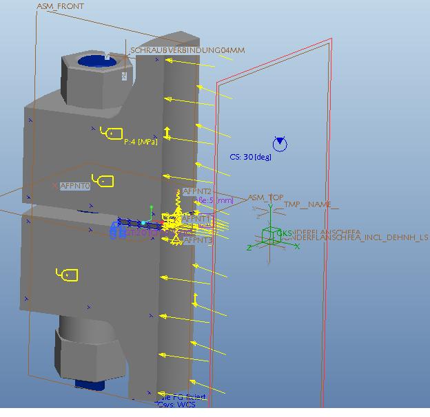

Hallihallo liebes Forum,
ich war in der Zwischenzeit natürlich nicht untätig und habe die Tipps mit der Durchdringung umgesetzt.
Habe mir für das Problem folgende Lösungsschritte ausgedacht:
1. Schraubenkräfte (aus Anzugsmoment berechnet) auf den Flansch (Mutternauflagefläche) aufbringen, Dehnhülse festhalten --> ich bekomme eine Dichtungsflächenpressung
2. Schraubenverbindung ins Modell einfügen (vorher nur Flansch/Gegenflansch,Dichtung) und die anfängliche Durchdringung so wählen, dass ich die selben Dichtungsflächenpressungen bekomme --> selbe Dichtungsflächenpressung realisiert, sogar der Verlauf stimmt beinahe exakt --> ich kann weiter machen
3. Nun zusätzlich meine Lasten (Innendruck, Temperatur) aufbringen --> auf einmal habe ich null Kontaktkräfte mehr, selbst bei nur kleinen Drücken ist beinahe alles verschwunden
Bilder meiner Randbedingungen zu den jeweiligen Schritten habe ich im Anhang angehängt...
Als Hintergrund: Ich bin Diplomand, die FE-Simulationen machen nur einen relativ kleinen Teil meiner Arbeit aus. Eventuell mache ich einen Denkfehler in der Umgangsweise mit Pro/Mechanica??? Das Ganze sollte doch so funktionieren, oder?
Für mich sieht es fast so aus, als würde Mechanica die Symmetrierandbedingung nicht für alle Lasten anwenden. Dabei sollten durch die Symmetrie doch eigentlich nur alle Verschiebungen symmetrisch errechnet werden, oder?

Die wichtigste Frage für mich ist: Kapiert Pro/Mechanica, dass auch die Schraubenkräfte (durch die Durchdringung) rotationssymmetrisch am gesamten Flansch wirken? Oder muss ich tatsächlich den gesamten Flansch rechnen? Rotationssymmetrie habe ich mir an den Seitenflächen der Flansche und der Dichtung definiert...

Hallo Diplomand ohne Namen,
Du kannst eine Schraubverbindung nicht nur als aufgebrachte Kraft rechnen! Du musst immer die Schraube mitnehmen und vorspannen. Weiterhin ist es gefährlich eine Dichtung als linear elastisches Material zu rechnen. Dichtungen sind stark nicht linerar, deshalb gibt es in anderen FE-Programmen, z.B. Marc, spezielle Materialmodelle, die das Verhalten von Dichtungen bei Be- und Entlastung simulieren.
Zur Symmetrie: Wenn Du die Verschiebungsrandbeingungen richtig aufgebracht hast, ist das Modell symmetrisch. Mechanica hat damit rein gar nichts zu tun. Es rechnet nur das, was Du ihm sagst.
