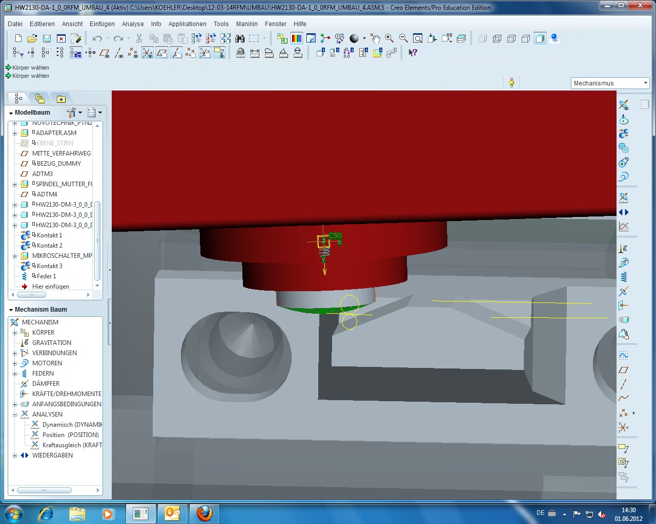

also ich habe folgendes Problem:
Ich habe einen Schalter( im Bild rot/grün Dargestellt) welcher mechanisch betätigt werden soll. Der Schalter ist fest mit einem Gehäuse verbunden. Ich benötige jetzt die Kraft um diesen Schalter zu betätigen.
Dies habe ich jetzt nun schon mit 3D-Kontakten versucht sowie mit einer normalen Verbindungsreaktion über Messgrößendefinition. Ebenfalls habe ich versucht ein Federelement in den Schalter einzubauen um die Kraft der Feder zu ermitteln leider aber alles ohne Erfolg.
Habt ihr Irgendwelche Ideen wie ich dieses Problem lösen könnte.
Danke!

Guten Morgen,
mir ist deine Aufgabenstellung nicht ganz klar? Du suchst die Kraft die du benötigst um den Endschalter (mechanisch betätigter Endschalter) zu betätigen?
Ich würde eher von einem erforderlichen "Schaltweg" ausgehen den der Schalter benötigt und von keiner Kraft!?
Normalerweise gibt es zu einem Schalter ein vom Hersteller beigefügtes oder im Internet einsehbares (wenn nicht aber gesondert anforderbares) Datenblatt.
Hierauf müssten unter anderem Angaben zu den erforderlichen Schaltwegen und zur Hysterese (Schalttoleranz) des Bauteils angegeben sein!!!
Kennst du die max. Kraft und den dazugehörigen Weg (zur max. Kraft) kannst du dir eine lineare Federkennlinie zeichnen, bzw. ganz einfach auf die Federkonstante "c"
mit der Beziehung "F(x) = c * x" zurückrechnen, und dir damit zu jedem beliebigen Weg die zugehörige Kraft ausrechnen...
Ich würde mir also an deiner Stelle das Datenblatt zum Schalter besorgen, und wie schon erwähnt von einem Schaltweg ausgehen.
Hoffe das ich dir damit helfen konnte...

tut mir Leid für die späte Beantwortung. Also ich habe die Daten von den Schalter. Ich vertraue aber nicht meinen berechneten Werten und möchte das nun mit ProE überprüfen, bzw. ich möchte sehen was ProE alles kann oder nicht. Leider kann ich den Schalter immer noch nicht bewegen. Dies liegt viell. daran das er nicht diereckt mit meinem bewegtem System verbunden ist.
Habt ihr noch einmal eine Idee?

Hallo Cecil,
du meinst bestimmt die Führungskopplung im Mechanismus der wie den Kontakt zwischen Schalter und Kulisse herstellt?!
Möglich ist sehr vieles mit dem Mechanism Design Option Modul... wie z.B. die Abtastung einer Kulisse (siehe "verkürztes Video im Anhang)
Happy weekend..

Original erstellt von Cecil:
...Leider kann ich den Schalter immer noch nicht bewegen. Dies liegt viell. daran das er nicht diereckt mit meinem bewegtem System verbunden ist...
Nein!
Du musst die Kraft angeben, die im Schalter nach außen wirkt, also den Schalter auf der äußeren Endlage "unbetätigt" hält.
(Möglicherweise eine Federkraft, etc.)
Anschließend definierst Du einen Motor, der den Schlitten bewegt.
Führe dann eine dynamische Analyse aus und Messe die resultierende Gegenkraft im Motor.
Zur Kontrolle kannst Du anschließend den Motor wieder löschen und statt dessen eine Kraft ansetzen, die genau dem Messwert entspricht.
Führe eine neue Analyse durch.
Verringere die Kraft ein wenig. Der Schlitten sollte nun bei Kontakt mit dem Schalter stehenbleiben.
Erhöhe danach die Kraft etwas. Der Schlitten fährt nun weiter und betätigt den Schalter.

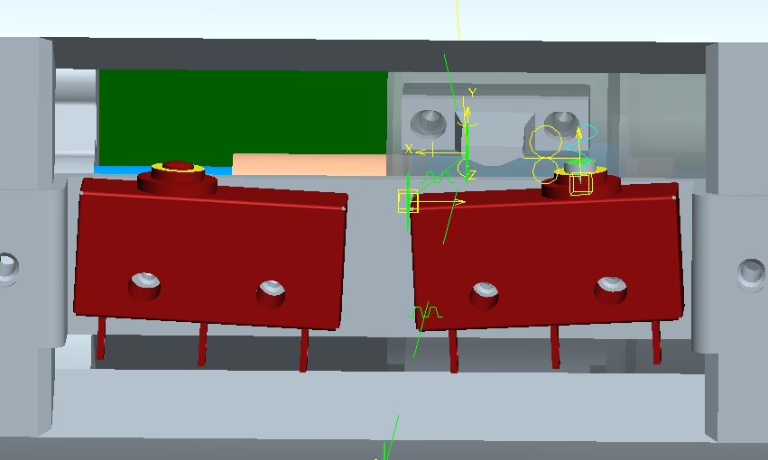

tut mir leid, dass ich mich jetzt erst melde also ich habe ziemlich lange Probiert leider ohne Erfolg....
Wenn ihr noch mal eine Idee habt wäre ich begeistert!
Um mein Problem noch einmal darzustellen habe ich noch einmal ein Bild angefügt.
Der rechte Schalter soll betätigt werden.
Hierfür habe ich den Schalter und Auslöser mit einen 3D-Kontakt verbunden leider wird die Analyse immer vorzeitig abgebrochen. auf den Schalter wirkt ein Force-Motor der ihn nach unten drückt.
Kann mir jemand helfen?
