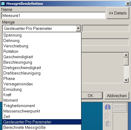

ich möchte die Geometrie eines Bauteils optimieren und habe dafür eine Sensitivitätsanalyse definiert. Gibt es eine Möglichkeit, sich neben Spannungen auch das Volumen des KE´s ausgeben zu lassen?

man kann eine Messgröße erzeugen, die auf einem vorhandenen Pro/E-Parameter basiert, Bild anbei.
Volumen des KE`s wäre also, hier WF5 vorausgesetzt, ein KE als Fläche mit geschlossenen Enden, dann eine Messung als KE: Analyse > Messen > Volumen dieser Sammelfläche. Dabei entsteht eine Pro/E-Variable, die man weiter (auch in MECHANICA) verwenden kann.
Gruß Paul

danke dir für die schnelle Antwort! Habe zwar kein WF 5.0 funktioniert hat es aber trotzdem.
