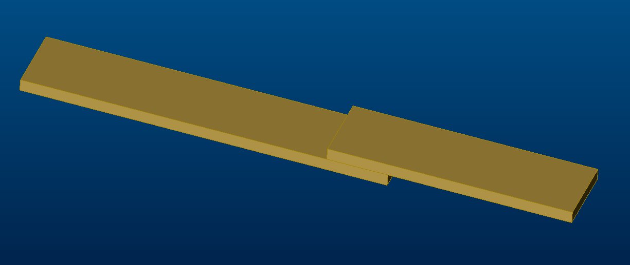

gibt es in ProMechanica Thermal die Möglichkeit, die Erwärmung von
Schleifkontakten zu ermitteln. Bei einem bestehenden Produkt wird die max. geforderte Temperaturerhöhung zwischen den Kontaktflächen um 45 Kelvin überschritten.
Die Prüfung des Gerätes wird mit 3000 W durchgeführt.
Kann man sowas überhaupt mit ProEngineer / Mechanica lösen ?
Gruß Alexander

geht es um den elektrischen Strom? Welche Erwärmung ist gemeint?

Ja es geht um die Erwärmung durch den elektrischen Strom.
Die Erwärmung wird jeweils in der Nähe der Kontaktstellen gemessen.
( z.B. Konstakstift zu Kontaktfeder ). In meinem Beispielbild müsste ich die Temperaturerwämrung zwischen zwei Schleifkontakten ermitteln.
In der Praxis belastet ein vorgegebener Bemessungsstrom von 20 A über eine Stunde lang die Bauteile. Die dadurch erwärmten Kontakstellen dürfen eine geforderte Temperaturerhöhung von 45 K nicht überschreiten.

MECHANICA kann das meines Wissens nach leider nicht berechnen..
