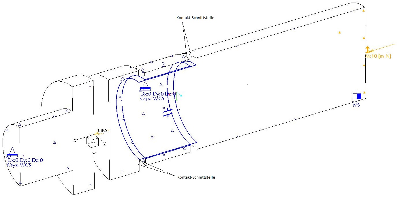

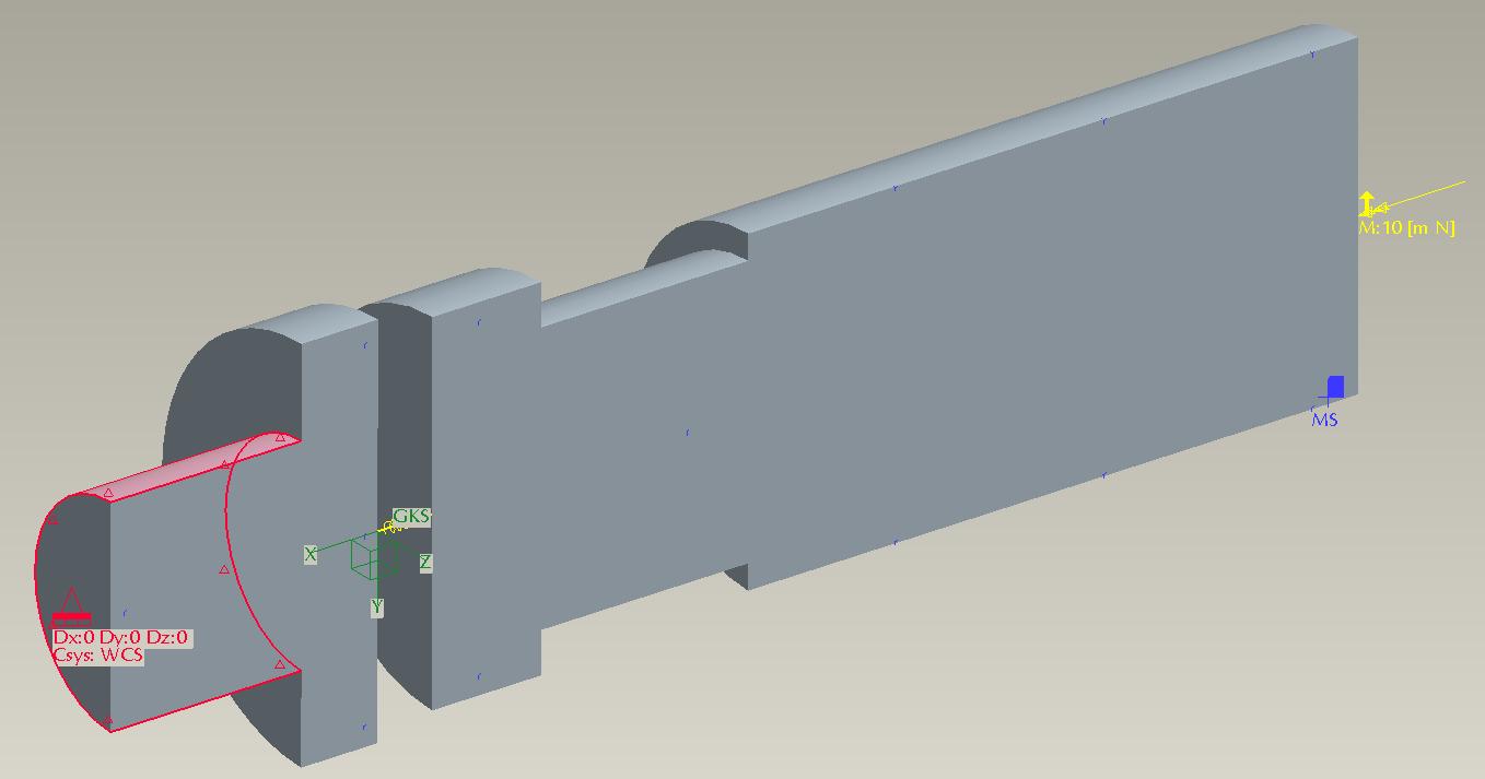

Liebe Forumsgemeinde,
also scheinbar hat sich da nichts getan seit WF 2 oder ich kann es noch immer nicht :-)
Folgendes Problem: Ich habe zwei axialsym. Bauteile, die ich über eine Torsionsfeder miteinander verbunden habe.
Zur Vereinfachung wurde die Geometrie halbiert und eine Symmetrierandbedingung eingefügt.
Die axiale Fläche des kleineren Bauteils wird mittels Verschiebungsrandbedingung in allen drei translatorischen Koordinaten fixiert.
(die restlichen drei rotatorischen Koord. sind frei).
Über das größere Bauteil wird ein Drehmoment eingeleitet (Stirnfläche; Last auf Punkt, der sich auf der Drehachse befindet)
Nun stellt sich noch die Frage, wie die abgesetzte Fläche des größeren Bauteils fixiert wird.
Variante 1: Verschiebungsrandbedingung (x_trans = fest, y_trans = frei, z_trans = frei, x_rot = frei, y_rot = fest, z_rot = fest)
Variante 2: Drehgelenkbedingung (Winkelbedingung = frei, Axialbedingung = fest)
Beides führt nicht zum gewünschten Ergebnis. Wer weiß Rat?

Ja, war alles schon folgendermaßen eingestellt:
+ Materialien sind definiert (alles Stahl)
+ Schnittstelle: Kontakt (Fläche-Fläche), Flächen trennen an, kompatibles Netz generieren an, unendliche Reibung aus)
Meiner Meinung nach muss nur ein Kontakt bestehen, da die anderen zwei der Schnittflächen durch die Symmetrierandbedingung erfasst werden.
Habe unanbhängig davon dies probiert, die Fehlermeldung (unzureichend eingespannt) erscheint immer noch.
Im Anhang nochmal das Bild der aktuellen Baugruppe.
Matthias

erstellt am: 07. Sep. 2011 12:52    Editieren oder löschen Sie diesen Beitrag!  <-- editieren / zitieren -->   Antwort mit Zitat in Fett Antwort mit kursivem Zitat    Unities abgeben: 1 Unity (wenig hilfreich, aber dennoch)2 Unities3 Unities4 Unities5 Unities6 Unities7 Unities8 Unities9 Unities10 Unities Nur für moppito 10 Unities + Antwort hilfreich
Ich meinte mit "Kantenflächen" die Kontakt-Schnittstellen im Bild. Wenn die nicht definiert sind, dann kann das Bauteil ja noch in x-Richtung verschoben werden (unzureichende Einspannung). Den Spalt zwischen diesen Kontaktstellen würde ich auch kleiner machen.
Schau mal nach ob bei den Materialeigenschaften auch die Werte für das E-Modul und die Querkontraktionszahl definiert sind. Die bloße Materialzuordnung reicht manchmal leider nicht aus.
Danilo

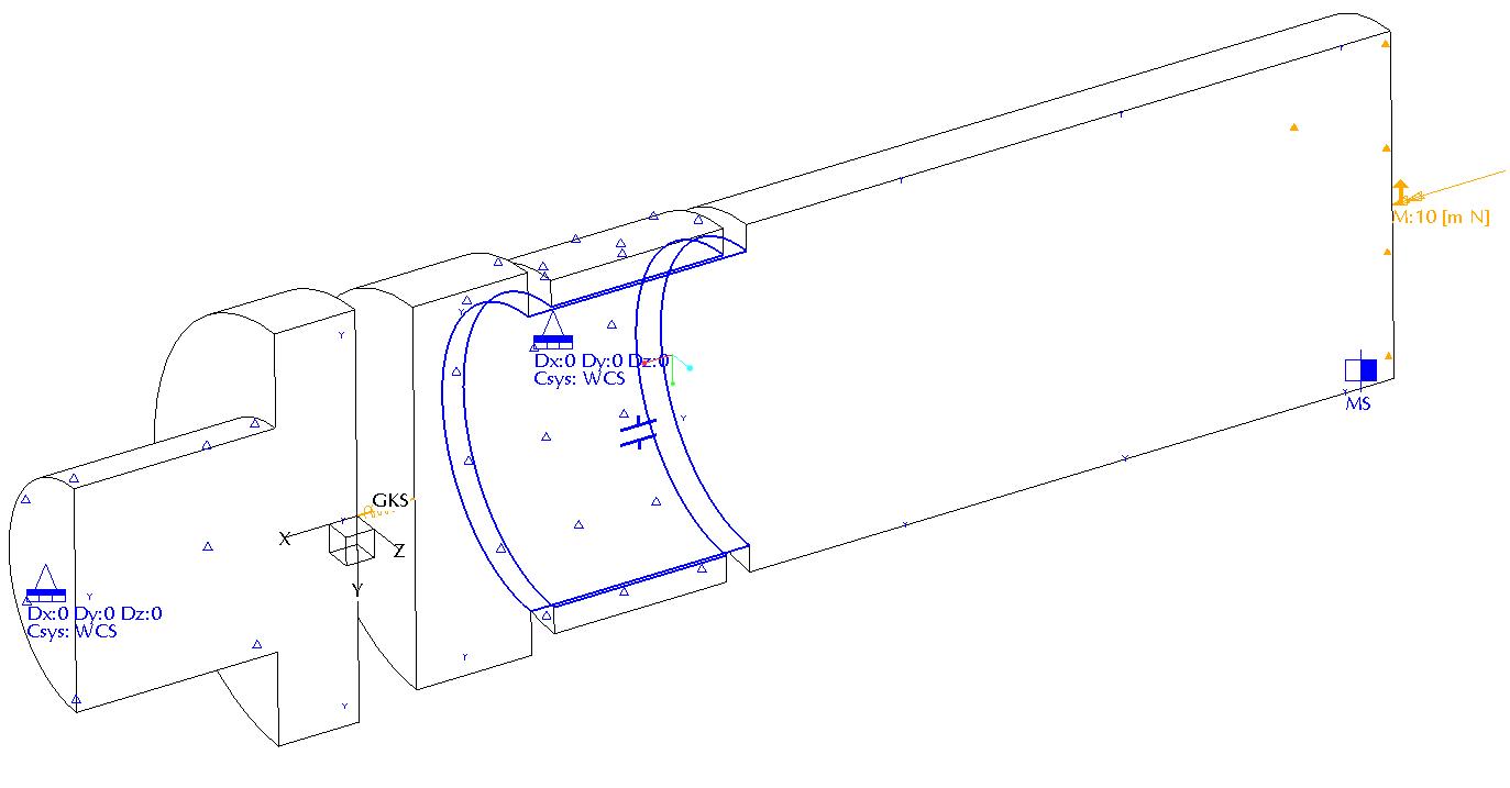

erstellt am: 07. Sep. 2011 14:21    Editieren oder löschen Sie diesen Beitrag!  <-- editieren / zitieren -->   Antwort mit Zitat in Fett Antwort mit kursivem Zitat    Unities abgeben: 1 Unity (wenig hilfreich, aber dennoch)2 Unities3 Unities4 Unities5 Unities6 Unities7 Unities8 Unities9 Unities10 Unities
Hallo Danilo,
+ habe die Materialeigenschaften aller Komponenten geprüft (waren korrekt)
+ Luftspalt verringert --> ohne Auswirkung
+ neben deiner Variante (nochmal 2 Kontakte zu den Stirnflächen) probiert --> identischer Fehler
+ Varainte mit nur einem Kontakt, dafür Verschiebungsrandbedingung an Bauteil große Welle: nur in x-Richtung fest --> identischer Fehler
+ Kombination aus beidem --> identischer Fehler
Noch weitere Ideen? :-)
Matthias

erstellt am: 07. Sep. 2011 15:11    Editieren oder löschen Sie diesen Beitrag!  <-- editieren / zitieren -->   Antwort mit Zitat in Fett Antwort mit kursivem Zitat    Unities abgeben: 1 Unity (wenig hilfreich, aber dennoch)2 Unities3 Unities4 Unities5 Unities6 Unities7 Unities8 Unities9 Unities10 Unities
Hallo Paul,
hab ich schon probiert:
+ kleine Welle komplett fest,
+ große Welle Zylinderlager-RB (axial fest, Drehung frei)
+ keine Kontakte, d.h. keine zusätzliche Buchse
+ Feder mit Torsionssteifigkeit (groß) und Drehnsteifigkeit (sehr klein, da ja eigentlich axial fixiert)
ProM hat scheinbar Probleme, dass aufgrund der Definition der Feder (Punkt-zu-Punkt) Punktlasten entstehen.
Habe mal alternativ eine starre Verbindung zwischen anstelle der Feder eingestetzt --> funktioniert
Matthias

erstellt am: 07. Sep. 2011 15:29    Editieren oder löschen Sie diesen Beitrag!  <-- editieren / zitieren -->   Antwort mit Zitat in Fett Antwort mit kursivem Zitat    Unities abgeben: 1 Unity (wenig hilfreich, aber dennoch)2 Unities3 Unities4 Unities5 Unities6 Unities7 Unities8 Unities9 Unities10 Unities
Japp, Verdacht bestätigt.
Bei nur einer Feder (als Torsionsfeder (Punkt-zu-Punkt) mit zusätzlich minimaler Dehnsteifigkeit) führt dies zu einer unzureichenden Einspannung.
Ergänzt man das ganze um min. eine weitere Feder, die andere Punkte nutzt, funktioniert die Analyse.
Ist aber insgesamt noch eher ungenügend, da:
+ das Verhältnis aus 1. Abstand der beiden Komponenten (Federlänge) und 2. Federsteifigkeit in die Berechnung eingeht --> meinst nicht genau bekannt
+ eine reine Torsionsfeder damit nicht realisierbar ist?
Seh ich das richtig? Das wär doch mal ein Kapitel im Buch wert? ;-)
Matthias

erstellt am: 07. Sep. 2011 15:49    Editieren oder löschen Sie diesen Beitrag!  <-- editieren / zitieren -->   Antwort mit Zitat in Fett Antwort mit kursivem Zitat    Unities abgeben: 1 Unity (wenig hilfreich, aber dennoch)2 Unities3 Unities4 Unities5 Unities6 Unities7 Unities8 Unities9 Unities10 Unities Nur für moppito 10 Unities + Antwort hilfreich
Hallo Matthias,
bei einer Punkt-zu-Punktfeder, die an Volumenelemente ansetzt, muss etwas an Fläche um die Anbindingspunkte herum versteift werden. D.h. starre Verbindung mit nur einem einzigen Objekt,  Diese Fläche eben.
Gruß Paul

erstellt am: 07. Sep. 2011 16:08    Editieren oder löschen Sie diesen Beitrag!  <-- editieren / zitieren -->   Antwort mit Zitat in Fett Antwort mit kursivem Zitat    Unities abgeben: 1 Unity (wenig hilfreich, aber dennoch)2 Unities3 Unities4 Unities5 Unities6 Unities7 Unities8 Unities9 Unities10 Unities
Danke, super Tipp!
