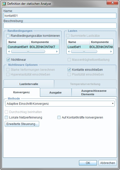

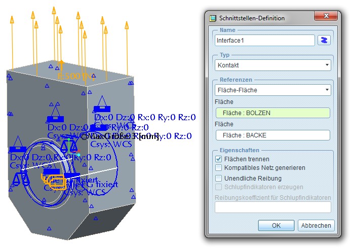

In meiner Abbildung ist glaube ich ein ähnlicher Fall abgebildet: Der Bolzen ist hier fest eingespannt und steht in "Kontakt" mit dem zweiten Bauteil (Baugruppe!). Die Einstellungen des Kontaktbereichs siehst Du im Menüfenster. Durch die Einstellung "Kontakt" ermittelt MECHANICA iterativ den aktuellen Zustand in dieser Zone. Du musst ebenfalls darauf achten, bei der Analysedefinition "Nichtlinear" und "Kontakte einschließen" zu aktivieren. Ansonsten werden Kontaktbereiche nicht berücksichtigt.
Ob "Kontakte" auch bei Modalanalysen funktionieren, kann ich nicht sagen. Ich vermute, da muss man sich etwas anderes einfallen lassen. Vielleicht hat da jemand anderes mehr Erfahrung.

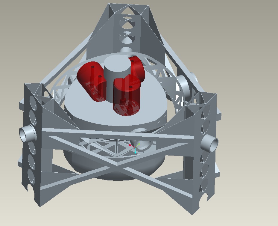

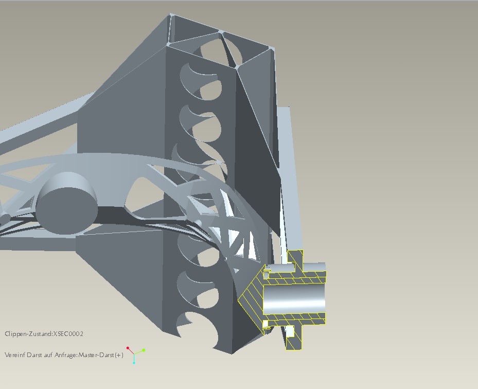

Ich entschuldige mich fuer meine lange Abwesenheit, aber ich konnte nur auf meinem Arbeitsplatz auf die CAD Modelle zugreifen.
Also ich hab hier zwei Screenshots zu meinem Problem (hoffentlich) hochgeladen. Das eine Zeigt das Gesammtgebilde. Das Andere zeigt einen Schnitt ueber meine Problemstelle. Dort wo der Kardanring in die aeussere Huelse greift sollen nur radiale Kraefte uebertragen werden.
Auf der gegenueberligenden Seite reicht mir vorerst eine feste Anbindung (standardmaessig), da dort ein Festlager (Radiale und Axiale Kraefte werden uebertragen) simmuliert wird (und Drehung auch vorerst gesperrt sein soll).
