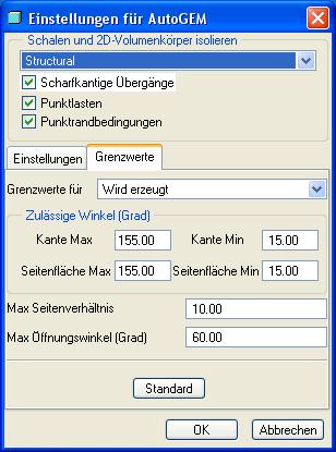

Ergänzend wäre für dich vielleicht noch wichtig zu wissen, das
degenerierte Elemente, also Elemente mit sehr Spitz zulaufenden
Winkeln etc. schlechte Ergebnisse liefern...
Da du wie es aussieht ausschließlich im Volumen zu arbeiten
scheinst, würde ich dir Empfehlen die Werte für "Seitenverhältnis"
und "Öffnungswinkel" einzuschränken! (siehe Bild Anhang)
Wenn du auch Kontakte im Modell hast, wird die Sache schon schwieriger...

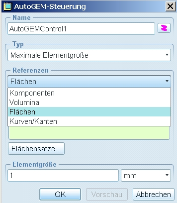

ToTacheles
Beiträge: 1328
Registriert: 01.04.2003
Creo Simulate 2.0 M080
erstellt am: 04. Mrz. 2011 09:27    Editieren oder löschen Sie diesen Beitrag!  <-- editieren / zitieren -->   Antwort mit Zitat in Fett Antwort mit kursivem Zitat    Unities abgeben: 1 Unity (wenig hilfreich, aber dennoch)2 Unities3 Unities4 Unities5 Unities6 Unities7 Unities8 Unities9 Unities10 Unities Nur für memATI 10 Unities + Antwort hilfreich
anbei eine AutoGEM-Steuerung (nach meiner Ansicht die effizienteste), die das Netz sowohl global als auch lokal verfeinern kann. Damit würde ich anfangen und testen.
Gruß Paul
Pro/MECHANICA® verstehen lernen
