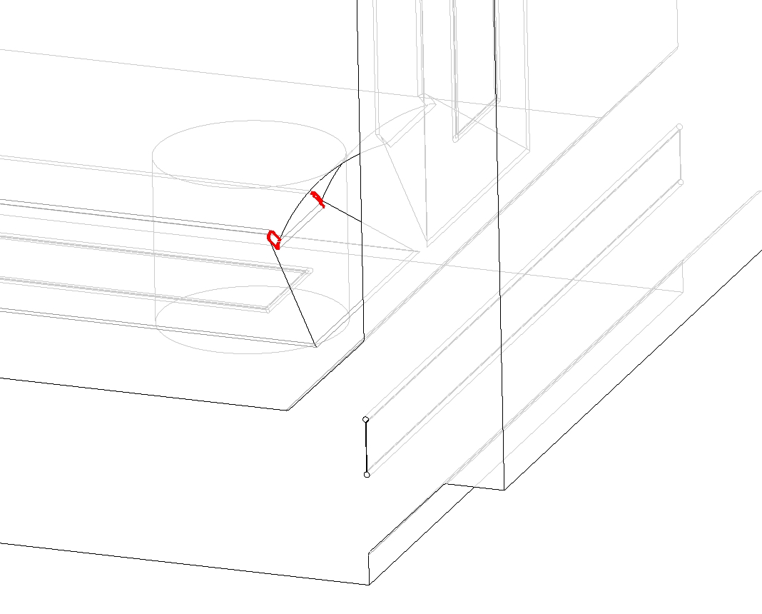

So hab jetzt das Bauteil inklusive der Schweißnähte als ein Teil modelliert.
Im selben Modell habe ich dann alle Schweißnahtkanten mit r=1 mm verrundet.
Soweit richtig?
Falls nicht, wäre ein Beispiel von dir sicher sehr hilfreich.

Hallo Stephan,
anbei ein (sehr) einfaches Beispiel.
Gruß Paul

danke für das Bauteil. Im Großen und Ganzen habe ich mein "Einzelteil" recht ähnlich aufgebaut, werde noch ein paar Kleinigkeiten anpassen (z.B. Schweißnaht über Schenkel (a*sqrt2) bemaßt).
In meinem Bauteil gibt es auch noch eine Symmetrie, die habe ich über "Symmetrierandbedingung einfügen" an der Spiegelebene eingebaut, nachdem ich das halbe Modell erstellt hatte. Ist dies so korrekt oder ist es besser ähnlich wie im "Mechanica lernen und verstehen"-Buch die Symmetrie über eine normale Verschiebungsrandbedingung einzufügen?
Im Bauteil sind Einspannung, Kräfte, Material entsprechend gleich um die Symmetrie zu zu lassen.

Hallo Stephan,
das letzte Drehen-KE ist insofern wichtig, um die Spannungen in der Wurzel beurteilen zu können. Außerdem wird der Kraftfluss direkt über die Naht (nicht über das Grundmaterial) geleitet.
=> lokale Netzverfeinerung: Nun hast Du das eigentliche Problem der Methode: Es gibt keine Vorschrift, wie genau Du rechnen sollst. D. h. unterschiedliche Anwender mit unterschiedlichen Programmen werden (sehr) unterschiedliche Ergebnisse ausrechnen.

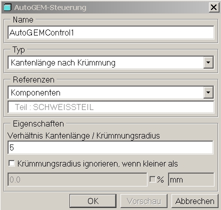

wie im richtigen Leben gilt: immer klein anfangen
Dich interessieren die Kerbspannungen, darum die entsprechende global geltende Netzverfeinerungsoption (Hilfe-Center öffnen) nutzen, also nicht die maximale Elementgröße.
Falls Singularitäten, dann aus der Konvergenz, z.B. ab P=3, ausschließen (sehr wichtig).
P=1 starten auf P=7 einschränken, die Mehrfachkonvergenz ist klar besser als die Einschrittkonvergenz.
Gruß Paul

Nachtrag: gemeint war die AutoGEM-Steuerung "Kantenlänge nach Krümmung", fange zunächst mit einem Wert von 4 oder 5 an, dann evtl. kleiner. Damit wird die Radienvernetzung verbessert.

erstellt am: 01. Dez. 2010 09:00    Editieren oder löschen Sie diesen Beitrag!  <-- editieren / zitieren -->   Antwort mit Zitat in Fett Antwort mit kursivem Zitat    Unities abgeben: 1 Unity (wenig hilfreich, aber dennoch)2 Unities3 Unities4 Unities5 Unities6 Unities7 Unities8 Unities9 Unities10 Unities
Danke für den Tip!
Hatte gestern schon ein bischen nach den Netzverfeinerungsoptionen geschaut und bin dann auch auf die GEM Steuerung gestoßen. Etwas ähnliches wurde ja auch in dem Mechanica Buch beschrieben.
Ich hatte es jetzt versucht über 2 Steuerungen zu realisieren.
Hatte die Rundungsflächen über "maximale Elementgröße" vernetzt. Hatte als Maß die Bogenlänge des Radius / 10 genommen.
Die restlichen planen Flächen habe ich dann mit 6 mm "maximale Elementgröße" vernetzt.
Wenn ich jetzt von deinem Vorschlag ausgehe, reicht es dann eine AutoGEM-Steuerung einzurichten mit der Eigenschaft "Kantenlänge nach Krümmung", dort mit dem Wert 4-5 anzufangen und als Bezug sämtliche Flächen die mein Bauteil hat zu nehmen?

erstellt am: 01. Dez. 2010 09:16    Editieren oder löschen Sie diesen Beitrag!  <-- editieren / zitieren -->   Antwort mit Zitat in Fett Antwort mit kursivem Zitat    Unities abgeben: 1 Unity (wenig hilfreich, aber dennoch)2 Unities3 Unities4 Unities5 Unities6 Unities7 Unities8 Unities9 Unities10 Unities Nur für st3phan 10 Unities + Antwort hilfreich
die Steuerung "Maximale Elementgröße" ist hier nicht unbedingt vorteilhaft. Du suchst ausschließlich Kerbspannungen (Rundungen R1). Aus diesem Grund würde ich eine einzige AutoGEM-Steuerung einfügen, gültig für das gesamte Schweissteil (siehe Abbildung vorhin): "Kantenlänge nach Krümmung" und mit einem Wert z. B. 5 vernetzen. Falls das Netz "gut" ist, dann die Mehrfachkonvergenz von P=1 bis max. P=6 oder 7 ausführen. Singularitäten hier aus der Konvergenz ausschließen oder (besser) gar nicht vorkommen lassen.

Selbstverständlich könnte man das, je feiner und "schöner" das Netz, umso schneller wird die Konvergenz erreicht. Jedoch ist ein Übungsbeispiel in der Regel sehr abstrakt und "etwas" einfacher als eine tatsächliche Konstruktion. In der Praxis gibt es keine Schönheitspreise und leider oft zu wenig Zeit für eine "100%-ige" Simulation.

Hallo Paul,
die Simulation ist jetzt fertig.
Dabei kam im Diagnose-Fenster folgende Meldung:
"Warnung: Konvergenz wurde nicht erzielt, da maximaler Polynomgrad von 7 erreicht wurde."
Auch gab es noch folgende Meldung:
"One or more measures were evaluated at (or close to) results singularities. The values of these measures may be inaccurate, and you must use engineering jugdement when interpreting them. These measures are noted with an asterisk following the name."
Im Statusbericht hat dann jede Spannung ein Sternchen.
Scheinbar besitzt mein System doch Singularitäten, von denen ich noch nichts wusste. Hatte zuerst eine Punktlast, die als Singularität erkannt wurde, da die Punktlast aber falsch war und in eine Flächenlast abgeändert wurde, kam keine Meldung mehr über bestehende Singularitäten.
Liegen die Sternchen bei den Spannungen eher an dem zu niedrigen Polynomgrad oder an evtl. doch noch bestehenden Singularitäten?
Oder lässt sich das so pauschal nicht sagen?
Was bei der Vernetzung noch gemeldet wurde, dass es wohl zwei Kanten gibt die aufgrund ihrer Geometrie noch Probleme machen. Sollte ich diese Kanten von der Rechnung auschließen oder werden "Problemkanten" entsprechend ummodelliert?
Nachtrag:
Habe jetzt die zwei problematischen Kanten in der Vernetzung durch kleinere Minimalwinkel berücksichtigt, die Fehlermeldung ist also eliminiert ...
[Diese Nachricht wurde von st3phan am 02. Dez. 2010 editiert.]

Guten Morgen Paul,
werde das nachher gleich mal mit meinem Betreuer abklären ...
Hab jetzt über Nacht eine neue Simulation mit "Kantenlänge nach Krümmung = 4" und Polynom,max = 8 und die Spannungen haben bis auf eine wieder alle ein Sternchen (= Singularitäten?).
Muss nochmal ins Mechanica Buch schauen, da der Farbplot komplett blau ist (= 3.1 * 10 ^ -7 N; maximale Spannung liegt aber bei 1.8 * 10 ^ 4). Dort war glaub ich auch gestanden, woran das liegt ... schätze mal es sind wieder die geliebten Singularitäten
[Diese Nachricht wurde von st3phan am 03. Dez. 2010 editiert.]

Das Bauteil wird so schon in der Praxis eingesetzt.
Also alle Schweißnähte gibt es so, wie ich sie modelliert habe.
Es gibt auch vorliegende analytische Berechnungen zu dem Bauteil.
Meine Aufgabe im Praktikum ist es dieses Bauteil eben in der Simulation nachzurechnen. Dabei liegen der Umgang mit Pro/E, Mechanica und die Rechnerunterstützung im Vordergrund.
Inwieweit ich also bestehende Rechenergebnisse veröffentlichen kann ist schwer zu sagen.
"Der Nahtübergang an der Rippe (90° mit Fase) ist ebenfalls fraglich, sollte man schauen, wie diese Stelle in der Praxis geschweißt wird."
Was meinst du genau damit? Hab ein Bild angehängt, in dem ich mal die Flächen markiert habe, von denen ich denke, dass du diese meinst.
Siehst du das kurze senkrechte Stück vor der Rippen-Fase problematisch? Würde man in der Praxis die Schweißnaht bis zur Kante hochziehen an der die Fase beginnt?
ToTacheles
Beiträge: 1328
Registriert: 01.04.2003
Creo Simulate 2.0 M080
erstellt am: 06. Dez. 2010 09:13    Editieren oder löschen Sie diesen Beitrag!  <-- editieren / zitieren -->   Antwort mit Zitat in Fett Antwort mit kursivem Zitat    Unities abgeben: 1 Unity (wenig hilfreich, aber dennoch)2 Unities3 Unities4 Unities5 Unities6 Unities7 Unities8 Unities9 Unities10 Unities Nur für st3phan 10 Unities + Antwort hilfreich
das Bild der Ecken anbei. So wird nicht geschw., denke ich.
Was meinst Du mit: "analytische" Rechnung liegt vor??? Möchtest Du Äpfel mit Birnen vergleichen?
Die Auswertung nach FKM ist hier zwingend erforderlich, sonst war die Mühe umsonst.
Gruß Paul
