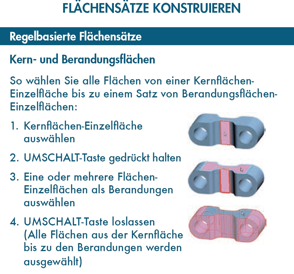

Hallo Leute
Ich habe eine kleine Frage, bezüglich der richtigen Verteilung einer Drucklast.
Ich habe ein Rohr, in dem über verschiedene Öffnungen unterschiedliche Bauteile verschraubt sind. Diese liegen nicht immer Fläche zu Fläche an. Jetzt soll in dem Rohr ein bestimmter Druck herrschen. Wenn ich die Drucklast anlegen will, muss ich Flächen wählen die davon betroffen sind. Das ist allerdings eine sehr schwierige Angelegenheit, da die ganze Konstruktion ziemlich unübersichtlich ist und man nicht immer erkennt, ob es zwischen Bauteilen Freiräume gibt, die sich ebenfalls mit Druck füllen würden.
Nun die Frage: Kann ich Mechanica beispielsweise sagen, hier und hier sind die Öffnungen, und alles was drin ist, dort die Drucklast verteilen?    Oder muss ich wirklich alle Flächen einzeln raussuchen und anwählen?
Dank und Gruß

Du kannst die Pro/E-Auswahl "Kern und Berandungen" nutzen, Info anbei.
Gruß Paul

Das funktioniert so leider nicht. Ich wähle "Drucklast->Referenz:Berandung" kann dann allerdings nur einzelne Bauteile wählen unzwar nur eins. Also keine Kernfläche und zusätzlich noch Berandungsflächen. Wenn ich die Umschalt Taste drücke, wird umgeschaltet...also keine weiteren Auswhlmöglichkeiten. Liegts an meiner Education Edition?

Die Möglichkeit der "Kern und Berandungsflächen" bezieht sich auf ein Teil. Mehr Einsparmöglichkeiten kenne ich nicht. Man kann aber die "unnötigen" Teile ausblenden, nur eben die einblenden, die gerade angeklickt werden. Vielleicht könntest Du die eingeschraubten Teile entfernen und mit Ersatzlasten rechnen?
Gruß Paul
