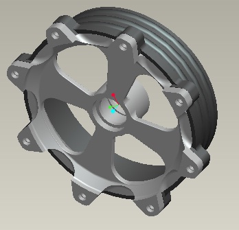

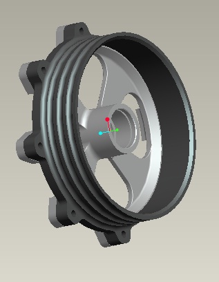

ich hab noch ein weiteres Problem mit meiner Projektarbeit.
Aufgabenstellung der Arbeit: Optimierung einer Kupplungsglocke
Die originale Kupplungsglocke besteht aus Stahl und wiegt ca. m=1,5kg. Durch Umkonstruktion konnte das Gewicht der Stahlglocke auf m*=0,9kg reduziert werden.
Noch leichter sind Aluminiumglocken. Das Problem hierbei ist, dass die Reibpaarung auf Stahl ausgelegt ist. Also hab ich mir eine konstruktion aus Aluminium und einem Stahlring überlegt. (siehe Abbildung) Diese sind formschlüssig zusammengefügt.
Jetzt meine Frage:
Zur Festigkeitsanalyse mit STRUCTURE und auch zur Wärmeanalyse muss ich wahrscheinlich eine Bedingung festlegen, damit das Moment und die Wärme vom Stahl ins Aluminium geleitet wird.
Kann mir da jemand weiter helfen?
Zur Lastdefinition:
Am Stahlring wird innen ein Moment und eine radial nach außengerichtete Kraft definiert.
Randbedingung:
An der Rückseite der Anschraubbacken ohne Freiheitsgrade eingespannt.
Vielen Dank an alle die sich melden!!!

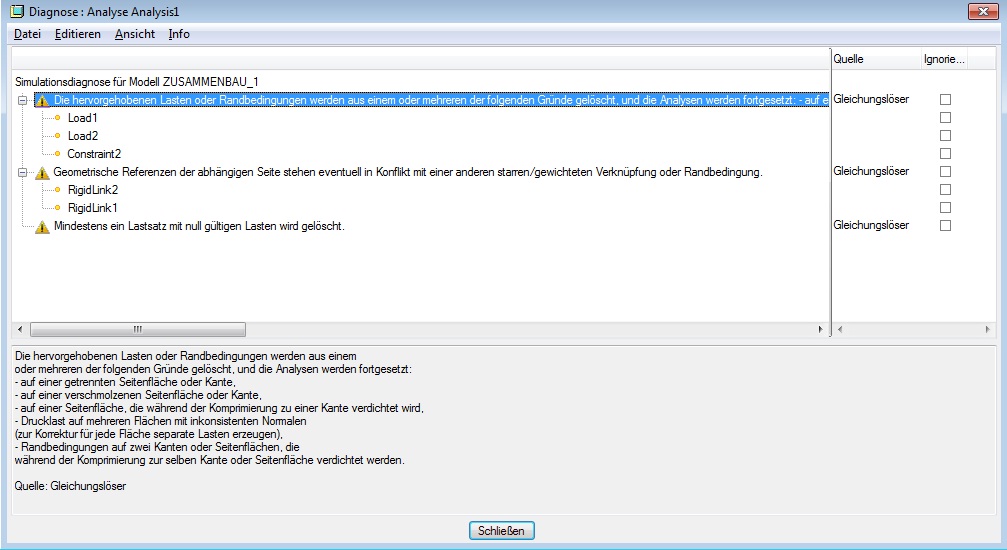

Hallo Maccias,
bei der Wärmeanalyse hat alles geklappt. Es gab keine Fehlermeldung.
Nur das mit der Spannungsverteilung funktioniert nicht so ganz.
Wenn ich die Analyse starte kommt eine Fehlermeldung (siehe Abbildung) und anschließend wird der
Rechenlauf wegen schwerwiegendem Fehler abgebrochen.
Ich möchte in STRUCTURE eine statische Analyse durchführen und hätte gerne, dass die Kraft vom Stahlring
ins Aluminium übergeht, so dass ich eine Spannungsverteilung über das gesamte Bauteil bekomme.
Im Anhang sende ich mal eine andere Variante Alu-Stahl-Glocke mit angreifender Last, dass man sich vielleicht besser vorstellen kann was ich meine.
Was meinst du mit genauer modellieren?
Ich habe bisher keinerlei Verbindung zwischen Aluminium und Stahl definiert.
Muss ich vielleicht eine starre Verbindung definieren?
Oder wo kann sonst noch der Fehler liegen?

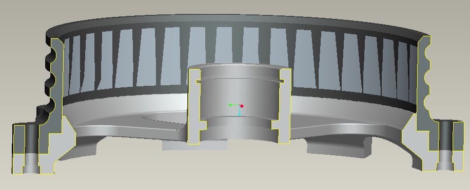

Ich habe den Querschnitt der Kupplungsglocke angehängt.
Man sieht, dass der Stahlring auf dem Aluminium zentriert ist und zusätzlich verschraubt wird.

Hallo Tobi,
in der strukturmechanischer Baugruppe brauchst Du Kontaktdefinitionen in allen Fugen, damit die Teile nicht verschmolzen werden. Außerdem noch Schrauben-KE's, um die Teile miteinander zu verbinden.
Allerdings sind die Ergebnisse aus THERMAL (Temperaturverteilung) nicht verwendbar, da Du in STRUCTURE auf jeden Fall Verbindungselemente (hier Kontakte, Schrauben-KE's) brauchst. Diese sind mit THERMAL "unverträglich".
Ansonsten könnte ich hierfür ein Spielmodell aufbauen.

1. Die Fehlermeldung sieht so aus, wie wenn auf einer Fläche mehrere Randbedingungen liegen. Das kommt z.B. in Schnittflächen zwischen 2 Bauteilen vor: die beiden Bauteilflächen berühren sich nur teilweise, bilden also eine Schnittfläche und 2 Freiflächen. Haben jetzt beide Freiflächen Randbedingungen, dann können diese evtl. in der Schnittfläche kollidieren. Klingt zwar komisch, hatte ich aber auch schon. Abhilfe: Flächenbereiche erzeugen, so dass die Randbedingungen nicht mehr auf Flächen gehen, die in einen Kontakt ragen.
