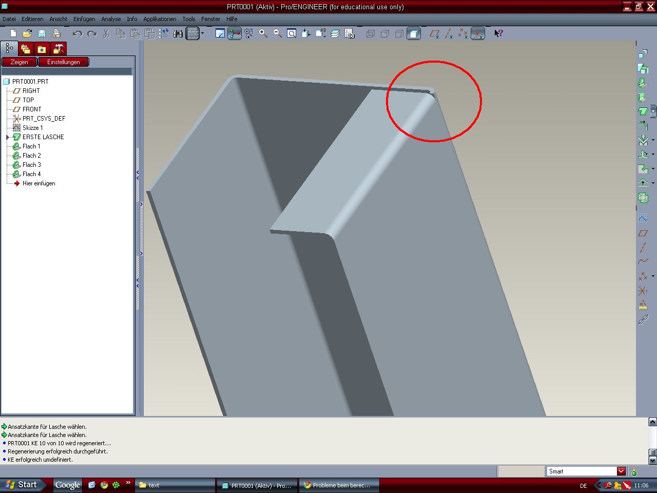

Ich versuche gerade bei eine rechteckigen Rahmen aus Blechteilen die die Rautenverschiebung anzeigen zu lassen. Aber irgendwie hat das Pro/M Probleme mit den Blechen. Der Rechenvorgang wird wegen schwerwiegenden Fehlern abgebrochen und ich kann keine Simulation aufrufen. Gibt es da irgendetwas zu beachten bei Blechen? Bei Volumenmodellen habe ich hier noch nie Probleme gehabt.

Ich hab das Problem gefunden. Jetzt bräuchte ich nur noch eine Lösung.
An dem U-Profil hab ich die seitlichen Laschen weggelassen und schon hat's Funktioniert. Anscheinend kommt das ProE mit der Ecke nicht zurecht. Ich hab einen Sreenshot gemacht und als Anhang beigefügt.

wahrscheinlich kann Mechanica diese Ecke nicht zu Mittelflächen komprimieren, stell mal das Modell ein.

Kann das sein, dass Pro/E damit Probleme hat, dass die beiden Laschen kollidieren?

Ecken auschneiden bringt auch nichts. Wenn ich die Laschen lösche Funktioniert es ohne Probleme.

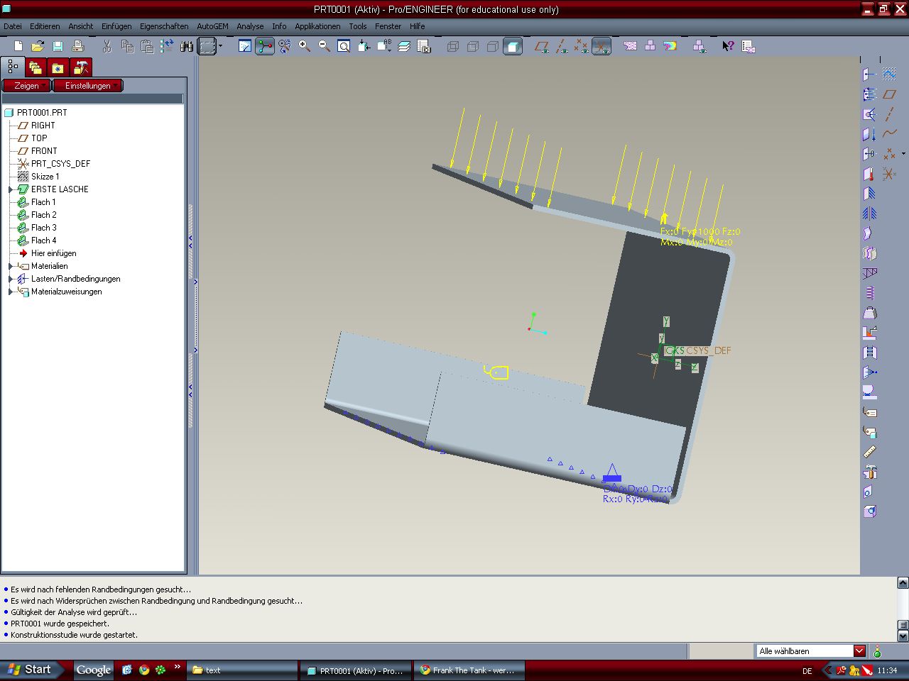

Also ich hab jetzt wirklich alles ausprobiert was hier vorgeschlagen wurde und es hat leider nichts geholfen.
Ich hab mal den Rechenlauf und ein Bild des Teils mit den Belastungen angehängt. Das Teil ist in die andere Richtung symetrisch aufgebaut. Vielleicht hilft das ja weiter.

Ich habe, wie in deiner Word Datei beschrieben, Schalenpaare eingefügt und hab dann den Rechenlauf nochmal gestartet.

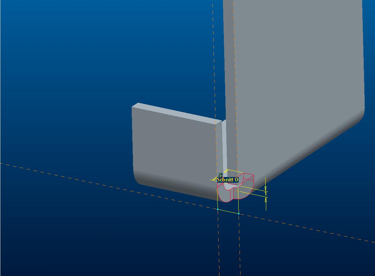

Registriert: 08.11.2000
ProE und ProM seit Vers. 18, momentan WF2, WF3 u WF4
HP xw9300 und Compaq 8710w
erstellt am: 07. Jun. 2010 11:58    Editieren oder löschen Sie diesen Beitrag!  <-- editieren / zitieren -->   Antwort mit Zitat in Fett Antwort mit kursivem Zitat    Unities abgeben: 1 Unity (wenig hilfreich, aber dennoch)2 Unities3 Unities4 Unities5 Unities6 Unities7 Unities8 Unities9 Unities10 Unities Nur für Schabanunkel 10 Unities + Antwort hilfreich
Hallo -
nur zur Info - bei Biegungen mit Trennung (statt Eckentlastung) hat man im Mechanica immer Vernetzungsprobleme, wenn man mit Solids vernetzt.
ALso entweder Schalenpaare definieren -> shells haben hier kein Problem oder Eckentlastung einfügen ...
