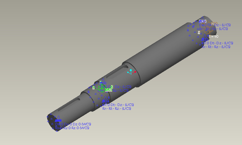

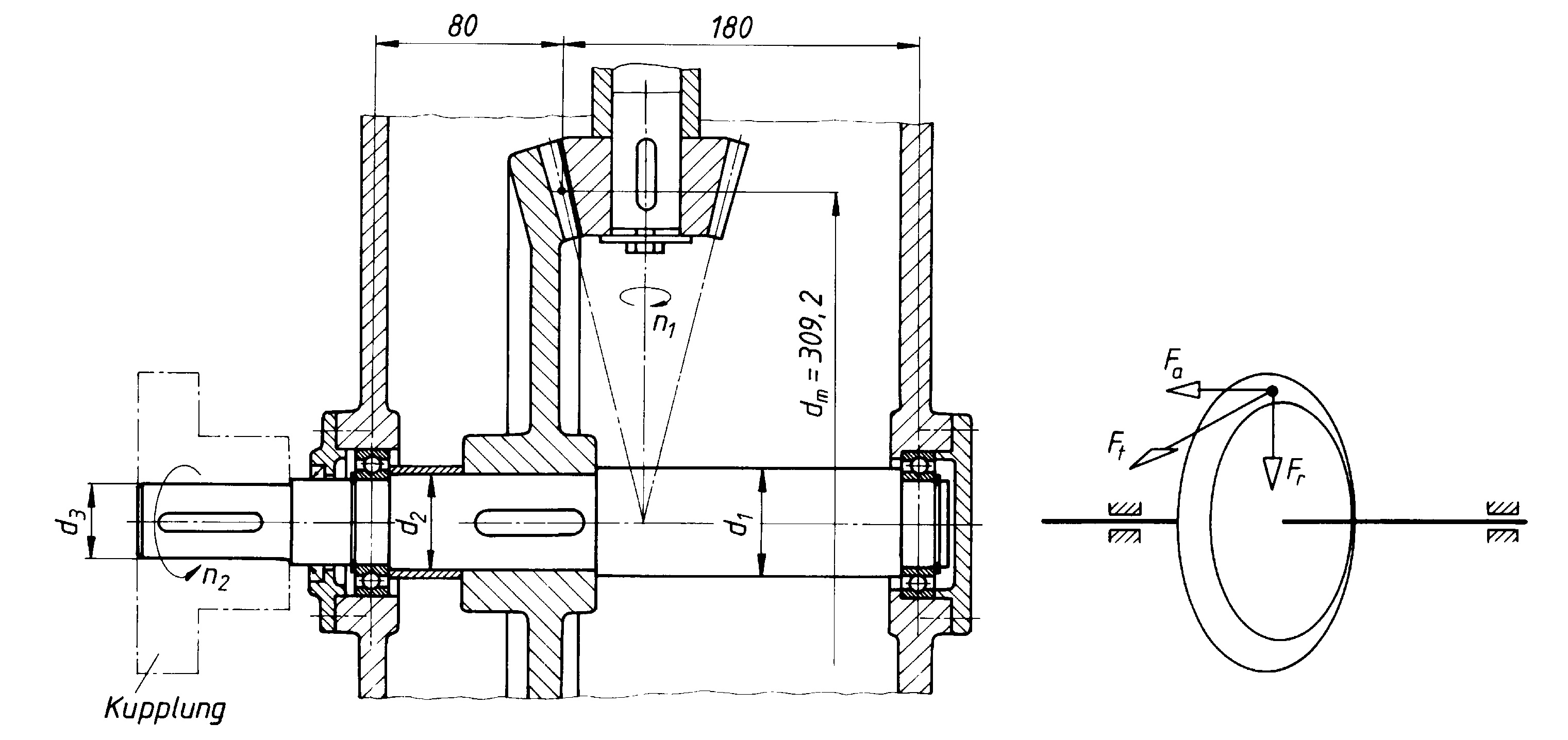

Ich soll für meine Matura dieses Bsp. (siehe Bsp.jpg) mit Pro/Mechanica durchrechnen.
Hab die Welle auch schon modeliert und die Lagerrandbedingungen angebracht. siehe ModellmitRandbedingungen.jpg
Jetzt hab ich noch folgende Fragen:
• Wie soll die Lasteinleitung erfolgen? Die Tangentialkraft direkt an der Passfedernut? Das Moment aufgrund von Fa mittels Schalenelement.....? Oder mit Balkenelmenete ein Zahnrad modellieren und die Kräfte auf das Balkenmodell einwirken lassen?
• Wie soll die Randbedingung bei der Kupplung aussehen? Ist das technisch Korrekt, wenn ich wie jetzt die Welle stirnseitig Einspanne? Oder muss man die Fläche in der Passfedernut einspannen?
Hoffe ich habe mich verständlich ausgedrückt
Danke schon jetzt für die Hilfe!
Lg Manfred

Hallo Manfred,
ich hätte folgende Vorschläge:
1. Die Welle sollte auf jeden Fall alle Freistiche und Kantenbrüche erhalten (egal wie klein), also dem physikalischen Modell entsprechen, sonst rechnest Du irgendetwas.
2. Das Moment kann in MECHANICA in die Volumenelemente eingeleitet werden, jedoch mit einem Trick (in der Hilfe sehr gut erklärt).
3. In deinem Modell würde ich auf keinen Fall die Paßfederflächen festhalten (auch nicht die Stirnfläche links), sondern nur Kräfte einleten oder, noch besser, alles aufbauen und mit Kontakten rechnen, ist aber sehr aufwändig.
4. Die Lagerstellen könnten ebenfalls mit einer Steifigkeit versehen werden, Du hast aktuell eine unendliche radiale Steifigkeit, sodass die radiale Lastkomponente ohnehin nicht korrekt gerechnet werden kann (keine korrekte Durchbiegung). Das wäre aber doch schon sehr komplex.
Gruß Paul

erstellt am: 08. Mai. 2010 10:37    Editieren oder löschen Sie diesen Beitrag!  <-- editieren / zitieren -->   Antwort mit Zitat in Fett Antwort mit kursivem Zitat    Unities abgeben: 1 Unity (wenig hilfreich, aber dennoch)2 Unities3 Unities4 Unities5 Unities6 Unities7 Unities8 Unities9 Unities10 Unities
Danke für deine Hilfe!
Habe aber noch ein paar Fragen:
zu 3 Ich brauche doch aber eine Randbedingung, die das Torsionsmoment aufnimmt? Oder wie meinst du das?

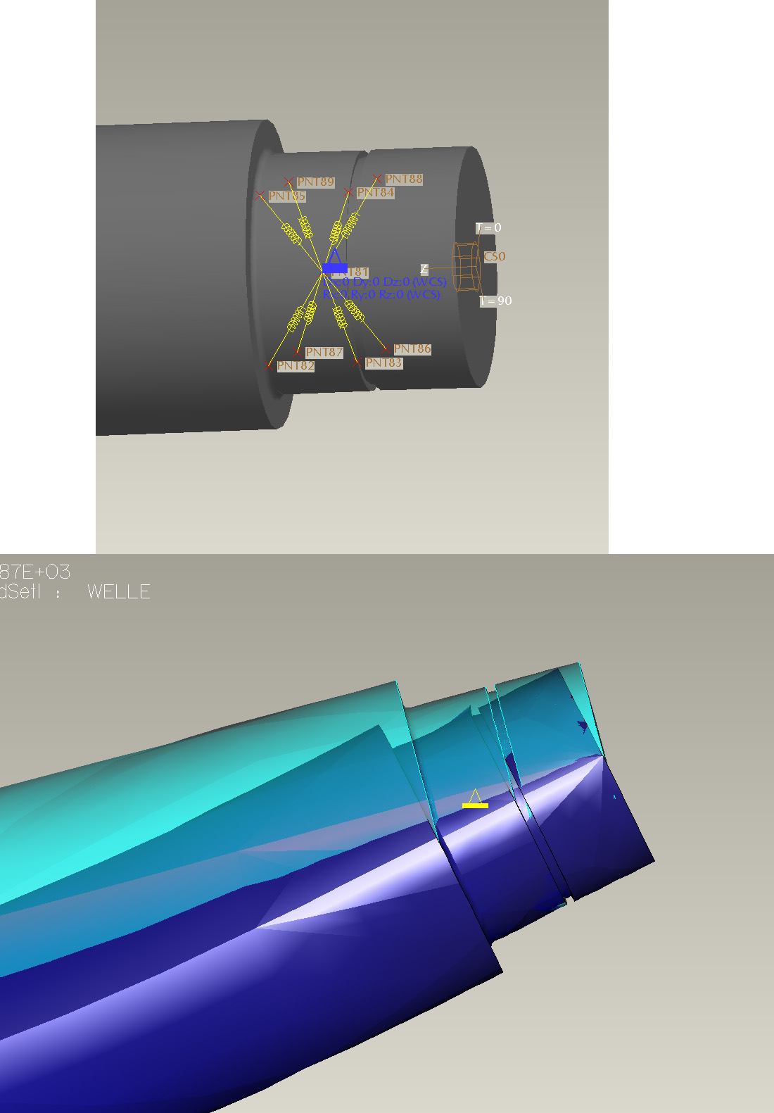

zu 4 Ja du hast recht! Hab es jetzt mal mit Feder versucht, siehe Lagerung_mit_Federn.jpg. Gefällt mir eingentlich recht gut!
Lg Manfred

Hallo Manfred,
wenn Du ein Moment einleitest, das von einem Gegenmoment abgefangen wird, dann reichen einpaar weiche "Federn zu Basis", angesetzt irgendwo am rechten Ende der Welle.
Man könnte auch versuchen, ein Lager nachzubilden: http://ww3.cad.de/foren/ubb/Forum67/HTML/001487.shtml
wird aber eine Baugruppe, und nicht ganz einfach.
Gruß Paul
