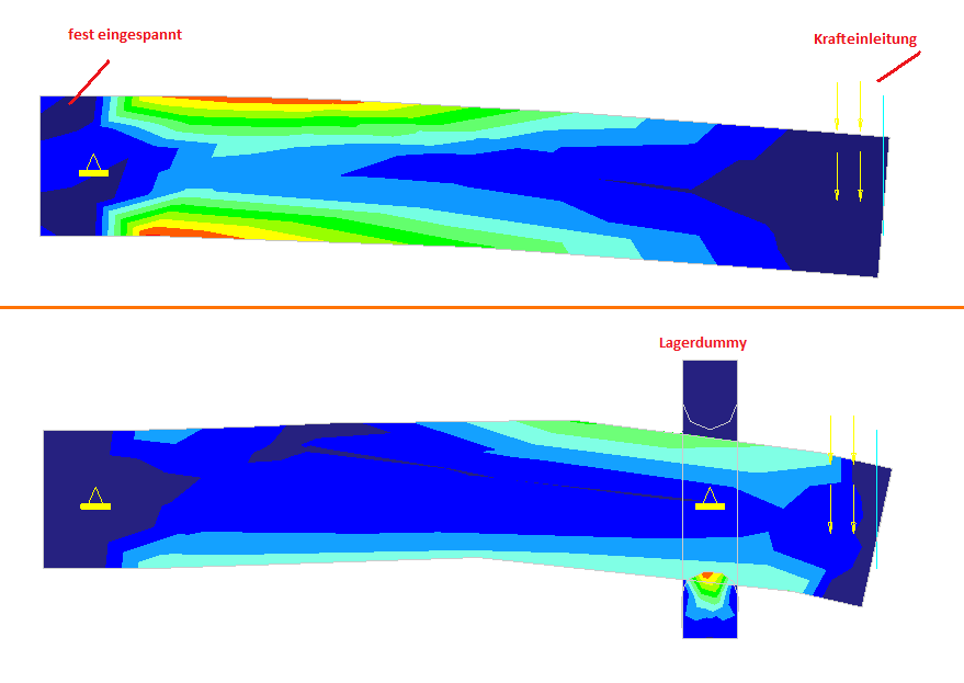

ich bräuchte schnell eure Hilfe - ich komme nämlich nicht mehr weiter und bin mit meinem Schul-Latein am Ende       .
Wenn ich eine Welle einseitig einspanne und auf der anderen Seite eine Kraft angreifen lasse, dann liegen die größten Spannungen ja im Bereich des eingespannten Zustands (Bild oben); soweit so klar.
Wenn ich jetzt jedoch dazwischen eine Lagerstelle simulieren möchte, dann komme ich nicht weiter.
Als Lager habe ich einen Ring mit gewölbter Fläche eingebaut - dieser soll wie bei einem Lager einen Winkelversatz vermöglichen.
Ich habe als Verbindung "Schnittstelle" ausgewählt und dann die beiden Flächen gewählt (gewölbte und Mantelfläche Welle).
Bei der Kontaktanalyse kommt jedoch ein unlogischer Spannungsverlauf heraus. Die größten Spannungen müssten ja wieder links liegen und bei mir spielt sich dies alles noch vor dem Lager-Dummy ab.
Kann mir jemand weiterhelfen, ich komme leider nicht mehr alleine weiter.
Danke und viele Grüße
Edit: Beschreibung beigefügt
Zum Vorgehen: Den Abstand zwischen dem Ring und der Welle habe ich mit 0 mm gewählt.
Dann habe ich das ProMechanica Modell auf die Schnittstelle "Kontakt" umgestellt und 1 mm als Trennabstand eingegeben. "Flächen trennen" habe ich aktiviert gelassen.
Dann habe ich unter >Einfügen >Verbindung >Schnittstelle die beiden Flächen (gewölbte Ringfläche und die Mantefläche der Welle) gewählt, als Typ Kontakt gewählt und "Fläche-Fläche" als Referenz belassen. As Toleranz habe ich ebenfalls 1 mm eingegeben.

Warum dürfen denn die größten Spannungen nicht im Lager auftreten, wenn es dort zum Kontakt kommt?!?
Also zunächst solltest Du für eine Kontaktanalyse Deine Parts einmal sauber vernetzen und kein Default-Netz verwenden (incl. Flächenbereiche im Kontakt). Danach lässt sich besser über den Spannungsverlauf diskutieren

du vergleichst einen Kragträger (OBEN im Bild) mit einem Träger
auf 2 Stützen (UNTEN im Bild). Das eine hat mit dem anderen
nur 2 Dinge gemeinsam (wenn dem überhaupt so ist)...
nämlich das Festlager auf der linken Bildseite und den Querschnitt
deines Balkens!
Also ich kann dem "Maccias" nur beipflichten, auch für mich sieht dein
"grobes" Ergebnis schon mal nicht so verkehrt aus... aber das Modell
auf alle Fälle mal sauber Vernetzen (vorallem im Kontaktbereich)...
Durchdringungen und Konvergenz im Kontaktbreich überprüfen und
gegebenenfalls noch mal überarbeiten...

Hallo ihr beiden. Danke für eure Antworten.
Werde mich erstmals einlesen müssen, wie man das mit der lokalen Vernetzung/Optimierung anstellt.
Bin nämlich noch ein ProMECH-Neuling.
Danke nochmals und liebe Grüße

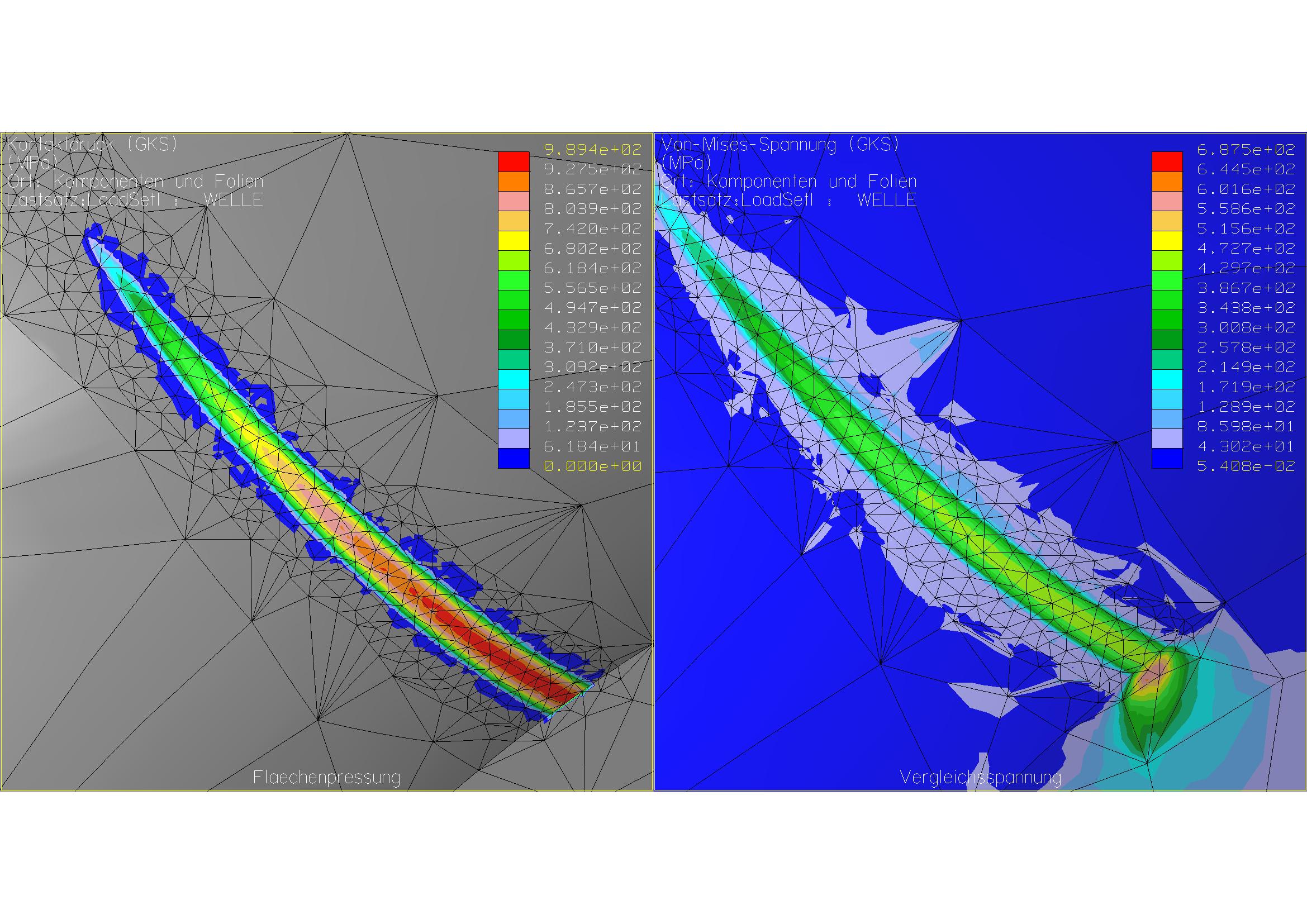

anbei ein Bild, das eine solche lokale Netzverfeinerung (AutoGEM-Steuerung->Maximale Elementgröße, definiert auf einer Fläche) zeigt.
Gruß Paul
