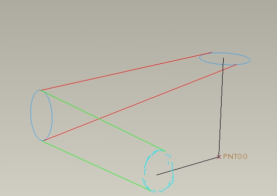

Ich habe ein Problem, wo ich selbst an meine Grenzen gelange. Angehängt seht ihr ein Bild mit zwei Umlenkrollen die zunächst parallel in einem gewissen Abstand stehen. Die grünen Linien stellen ein Seil dar. Nun möchte ich die eine Umlenkrolle um einen, mit dem Abstand s entfernten, Punkt um einen bestimmten Winkel drehen. Ist dies über Mechanismen möglich diese Linie so zu gestalten, dass sich diese Seillinien automatisch an der Lage der Rolle anpassen?
Mir reicht eine Antwort mit gewissen Ansätzen, falls es überhaupt möglich sein sollte.

Hallo Xyronox,
Der "echte" Ablauf, den Du beschreibst, ist per Mechanismus in Wildfire 4.0 nicht möglich!
Da die Seillänge sich während der Bewegung ändern würde!
Es würde allerdings gehen, wenn Du die Bewegung etwas änderst, so dass die Seillänge konstant bleibt!
(Abstand "s" nicht festlegen)
Wofür brauchst Du es denn?
Soll es "nur" ein Film werden? Dann gäbe es einen Fake der zumindest optisch real aussieht!
{Je 2 Seilhälften an die Umlenkrollen, und die beiden Seile per "Zylinder" miteinander verbinden (Teleskop)}

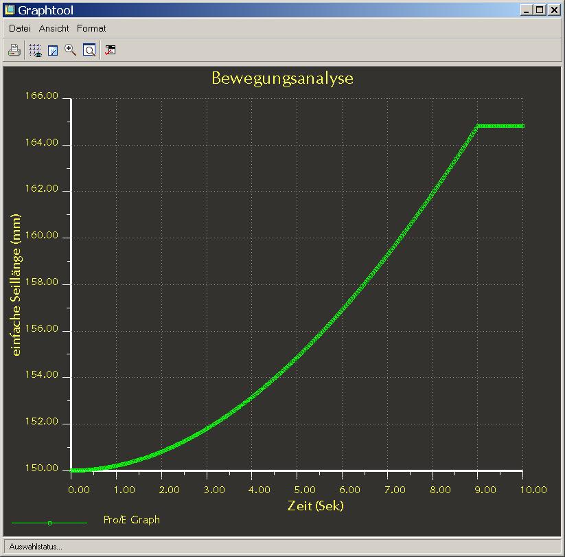

Hallöchen,
Original erstellt von solmaz:
..."Riemenverbindungen". Vielleicht hilft's.
Die würde zu dieser Aufgabenstellung passen denke ich...
Sicher! Nur dass hier WF4 gefragt ist!
Eine wirklich einfache Lösung gibt es nicht in WF4.
Aber eine Reihe von Annäherungen!
Wie ich per PM erfahren habe, wird sowohl eine Animation, als auch eine entsprechende Analyse benötigt.
Ich hänge hier mal ein Beispiel an, in dem sich zwar die Spurlage des Seil's ändert, das Seil sich jedoch nicht "in sich" verdreht.
Gelöst habe ich das, durch segmentieren des Seiles im geraden Bereich.
Wird auch ein "in sich Verdrehen" des Seils benötigt, dann müsste man auch die Kurvenbereiche segmentieren.
Das war mir jetzt aber zu viel Aufwand für 'nen "Denkanstoß"
