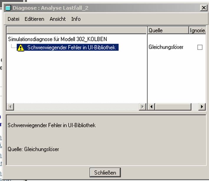

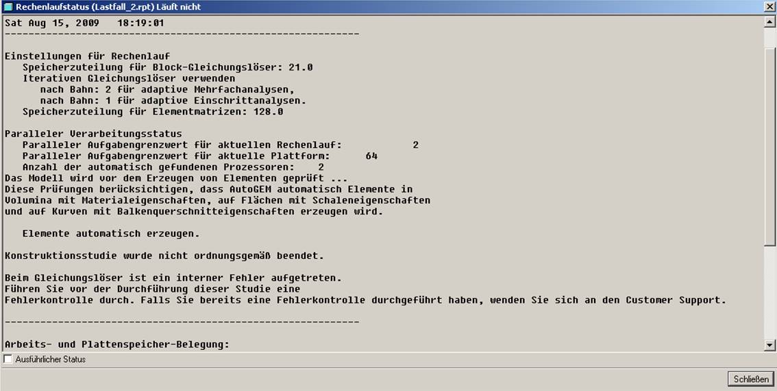

beim Versuch, eine Mechanica-Analyse zu starten kommt die Fehlermeldung "Schwerwiegender Fehler in UI-Bibliothek". Im Rechenlaufstatus wird darauf hingewiesen, dass beim Gleichungslöser ein interner Fehler aufgetreten ist.
Vor Auftreten des Fehlers habe ich mehrere Analysen erfolgreich abschließen können.
Nachdem ich bei einer hiervon einen Lastsatz geändert habe, trat der Fehler auf.
Auch nach Löschen der alten Analyseergebnisse und dem Löschen und Neuerstellen der nicht durchführbaren Analyse ist der Fehler vorhanden.
Bei der Modellprüfung wird kein Fehler gefunden.
Da die ProE-Hilfe hier nicht weiterhilft, wende ich mich ans Forum.
Hat jemand Tipps, was man hier unternehmen kann?

Ich konnte das Problem mittlerweile beheben.
Die Randbedingungen waren ausreichend definiert. Um einen Setup-Fehler auszuschließen, habe ich einen Rechenlauf an einem anderen Bauteil durchgeführt. Hier lief alles problemlos. Also habe ich beim interessierenden Bauteil die Randbedingungs- und Lastsätze gelöscht und identisch neu erstellt, mit dem Ergebnis, dass der Rechenlauf zwar wieder abgebrochen wurde, diesmal allerdings mit dem konkreten Hinweis auf mangelnden Speicherplatz. Nach Ändern des Verzeichnisses für temporäre Dateien lief wieder alles rund.
