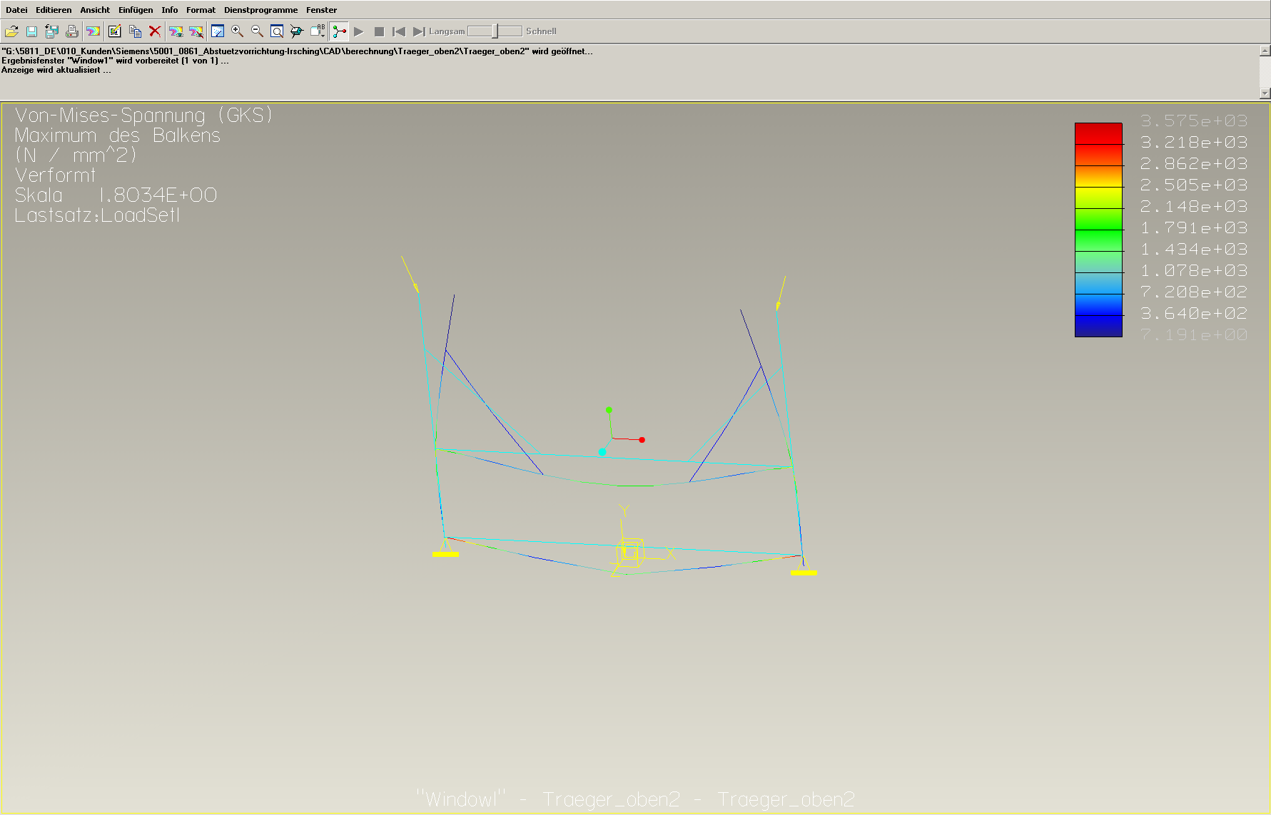

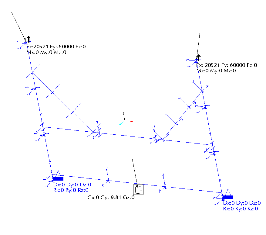

als eines meiner ersten Berechnungen mit Mechanica WF3.0 habe ich das Balkenmodell wie im Bild dargestellt berechnet. Bekomme aber als Ergebnis sehr große Spannungen und Verformungen. Einheiten sind mmNs. Auch eine Verschiebung wird von knapp 300mm angezeigt.
Die Frage an erfahrene Benutzer, sind diese Ergebnisse realistisch? Oder mache ich einen Fehler?

Nur mit diesen Bildchen läßt sich nichts nachprüfen.
Entweder stellst Du das Modell 'rein, oder du kontrollierst selbst:
Einheiten, Materialeigenschaften, aufgebrachte Lasten (Einheiten!!),...
Und wenn das die ersten Gehversuche sind: zuerst am einfachen Balkenmodell (Träger auf 2 Stützen, mittige Punktlast) üben, manuell nachrechnen, kontrollieren, dann schrittweise weiter vortasten (z.B. eigene Balkenquerschnitte erstellen, Orientierung üben,...).

die Einheit der Gravitationslast ist falsch, sie muss in mm/s² angegeben werden! 9810 mm/s² wäre richtig. Du solltest also Flavus Rat befolgen.

Nach der Verformung des unteren Querbalkens vermute ich eine falsche
Dichte - im Nmms System hat ST eine Dichte von 7.8e-9 (t/mm³).

Zwei Punkte. Zum Einen war die Gravitationslast falsch, richtig sind 9810 mm/s². Des Weiteren war auch die Dichte falsch, da Mechanica nicht die Einheiten berücksichtigt, die im Modell eingestellt sind.
Wie vorgeschlagen bin ich am probieren, erhalte aber immer noch gravierende Abweichungen.
