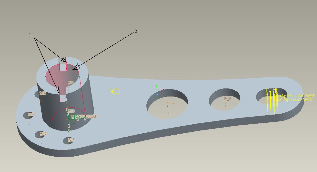

Hallo erstmal,
ich studiere Maschinenbau und versuche gerade einen Berechnungsauftrag in Mechanica zu bearbeiten. Allerdings verzweifel ich gerade etwas damit.
Das Bauteil im Anhang soll drehbar auf einer Welle gelagert sein (2) und durch einen Bolzen, der an den 2 Flächen (NUT 1) gegen verdrehen gesichert sein.
Habe jetzt lauter verschiedene Constraints ausprobiert und nichts haut so hin wie ich mir das vorstelle.
Wie muss ich die festlegen, damit es den Angaben oben entspricht?
Grüße roman

Würde ich versuchen, über Kontaktbedingungen zu realisieren.

was willst Du untersuchen? Die Spannungen am Bolzen und den Flächen am Bauteil, das übertragbare Moment?
Die Festlegung der Randbedingungen würde ich über ein zylindrisches KOS im Mittelpunkt der Achse durchführen.
