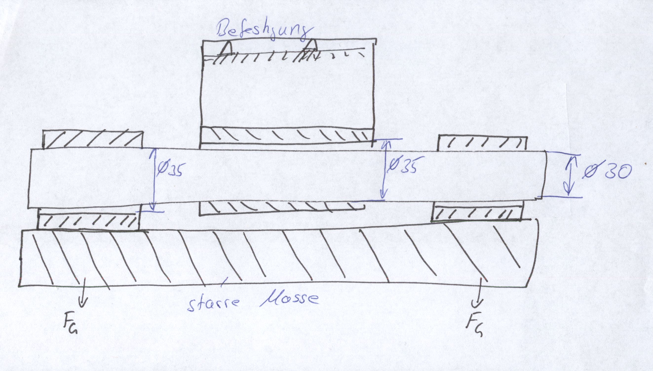

Ich habe versucht die Biegespannungen in einem Bolzen zu simulieren (Mit Pro Mechanica, WF3). Allerdings habe ich es nicht geschafft. Das Problem ist, dass die Rohre einen größeren Innendurchmesser haben als der Durchmesser des Bolzens. Bei gleichen Durchmessern habe ich es geschafft, allerdings ist das ja eine andere Situation.
Wie auf der angehängten Grafik angedeutet ist, ist das mittlere Rohr an der Oberseite befestigt. an den äusseren Rohren ist eine Masse befestigt, sodass sich die äusseren Rohre nicht verbiegen können.
Ich hoffe das reicht an Informationen, damit mir jemand weiterhelfen kann. Wenn es noch nicht reicht aber jemand mir mit weiteren Informationen weiterhelfen könnte, postet einfach eure Fragen.
Danke schonmal.

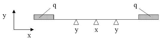

hallo paule,
warum idealisierst du dein problem nicht ganz einfach als balkenmodell?
grüße
nico
ToTacheles
Beiträge: 1328
Registriert: 01.04.2003
Creo Simulate 2.0 M080
erstellt am: 30. Jun. 2009 11:34    Editieren oder löschen Sie diesen Beitrag!  <-- editieren / zitieren -->   Antwort mit Zitat in Fett Antwort mit kursivem Zitat    Unities abgeben: 1 Unity (wenig hilfreich, aber dennoch)2 Unities3 Unities4 Unities5 Unities6 Unities7 Unities8 Unities9 Unities10 Unities Nur für SkaPaule 10 Unities + Antwort hilfreich
ich würde die zweifache Symmetrie ausnutzen, dann eine Kontaktanalyse durchführen. Die Aufgabe dürfte keine Probleme bereiten, wenn die Kontaktbereiche feiner vernetzt werden. Wildfire 4 wäre hier angebracht.
Gruß Paul

ToTacheles
Beiträge: 1328
erstellt am: 30. Jun. 2009 15:08    Editieren oder löschen Sie diesen Beitrag!  <-- editieren / zitieren -->   Antwort mit Zitat in Fett Antwort mit kursivem Zitat    Unities abgeben: 1 Unity (wenig hilfreich, aber dennoch)2 Unities3 Unities4 Unities5 Unities6 Unities7 Unities8 Unities9 Unities10 Unities Nur für SkaPaule 10 Unities + Antwort hilfreich
Hallo Nico,
ich denke, dass die Balkenannahme nicht greift, die Achse und die Lagerstellen sind zu "dick".
Gruß Paul
