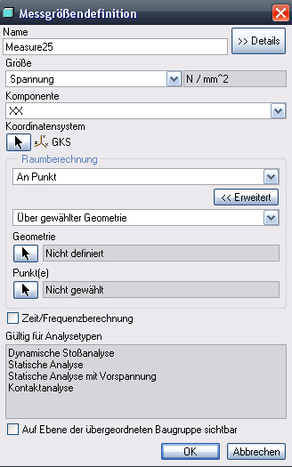

ich habe ein kleines Problem und hoffe ihr könnt mir weiter helfen. Ich habe ein Volumenmodel und habe in diesem Modell einen Volumenbereich erzeugt. Jetzt würde ich mir gerne den Mittelwert der errechneten Zugspannung an einer Fläche des Volumenbereiches von Mechanica ausgeben lassen. leider kann ich bei den Messpunkten nur Maximas oder Minimas auswählen. Gibt es hierfür in Mechanica eine Möglichkeit?

hallo mäddes,
mein lösungsvorschlag für dein problem ist:
- definiere eine ausreichende anzahl von messpunkten verteilt über die fläche, die dich interessiert
- je mehr messpunkte, desto genauer dein ergebnis für den mittelwert
- die messpunkte werden dann (siehe bild) definiert (spannung, richtung, an punkt, über gewählter geometrie)
- die gewählte geometrie ist dann die fläche deines volumenbereiches
- im report file kannst du dir dann die werte rauslesen und anschließend den mittelwert bilden
fertig.
ich frage mich allerdings, wozu das gut sein soll, der spannungsmittelwert einer fläche.
besonders wenn die fläche sehr groß ist und sich die vorzeichen der spannungen innerhalb der fläche ändern, sehe ich keinen nutzen für dieses ergebnis.
wozu brauchst du denn diesen mittelwert?

Zweiter Vorschlag: Erstelle den Volumsbereich so, daß eine Begrenzungsfläche dann die für Dich wichtige Position hat, Auswertung dann Graph entlang Kurve --> weitere Ausgabe Excel oä. zur Weiterverarbeitung.
