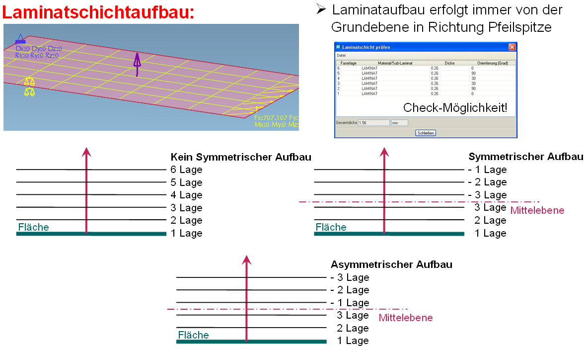

zu den materialdaten... die angabe der transversal isotropen materialdaten bezieht sich auf eine lage. die muss man sich für gewöhnlich ausrechnen (stichwort mischungsregel: faservolumengehalt, e-modul der faser,e-modul matrix usw.)

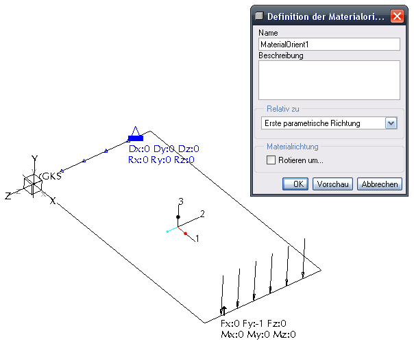

zur orientierung...bei der materialorientierung siehst du dein lokales kos... der faserwinkel bezieht sich immer auf die 1-richtung
Wie werden die einzelnen Schichten zueinander definiert? Werden alle Lagen zusammen als ein "Solidmaterial" betrachtet?
die frage verstehe ich nicht... vieleicht hilft dir mein bild vom lagenaufbau

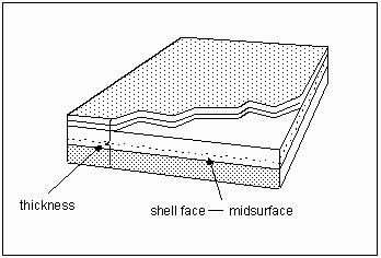

Ein entscheidender Punkt beim Laminataufbau mittels Pro/M ist, dass sich die Fläche laminierter Schalenelemente (gewählte Fläche) immer auf der Mittenfläche der Laminatschichten befindet.
Auf dem Bild über den Laminataufbau wurde das meiner Meinung nach etwas missverständlich dargestellt.

hallo jürgen,
das ist nicht richtig.
die fläche, die ich auswähle und an der ich den lagenaufbau definiere, beinhaltet alle lagen. diese fläche ist also der gesamte lagenaufbau.

Hallo Nico,
du hast natürlich insofern Recht, als dass Pro/M das komplette Laminat für die Berechnung so behandelt, als wäre es in der gewählten Fläche vereint.
Ist aber z.B. die gewählte Fläche eine Körperseitenfläche, so zeigt der Normalenvektor immer nach außen. Will man die gewählte Fläche jetzt ausschließlich mit einer Laminatschicht nach innen aufdicken, ist es notwendig, dass man zwei gleich dicke Schichten definiert. Eine Schicht mit dem eingentlichen Material und dann eine Dummyschicht aus Luft. Da die erstgewählte Schicht in Richtung des Normalenvektors an unterster Stelle kommt und die gewählte Fläche in der Mitte ist, wird die Fläche folglich nur nach innen aufgedickt.
So steht es übrigens auch in der Pro/E-Hilfe:
"Die Fläche laminierter Schalenelemente befindet sich auf der Mittenfläche der Laminatschichten" Dazu findet man auch noch das Bild im Anhang.

hallo jürgen,
jetzt habe ich verstanden, was du meintest.
du hast natürlich recht, dass die schale/fläche nach beiden seiten aufgedickt wird und sich somit die fläche immer in der laminatmitte befindet.
übrigens den trick mit der dummyschicht aus luft kannte ich noch nicht. schöne idee, die 10 Us wert ist
bin allerdings nicht sicher, wie groß der fehler ist, wenn man ohne dummschicht arbeitet. da laminate ja eher dünn sind, hällt sich der fehler bestimmt in tolerierbaren grenzen. müsste man mal vergleichsrechnungen machen.
