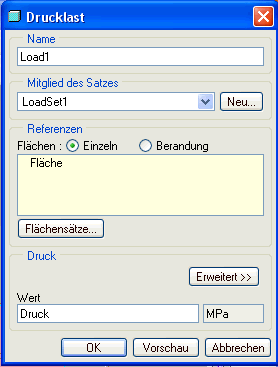

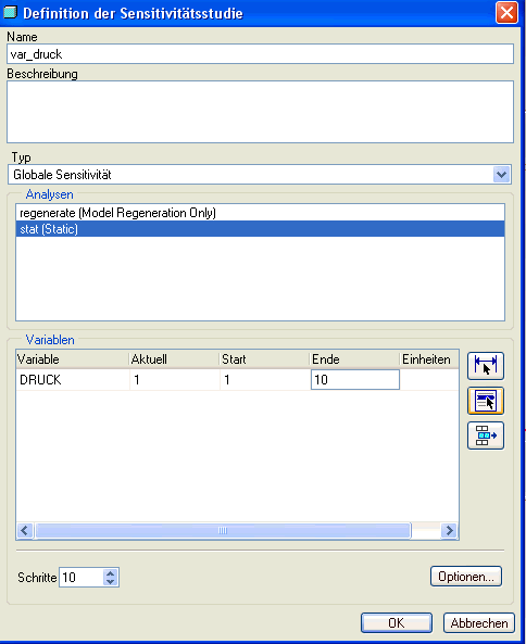

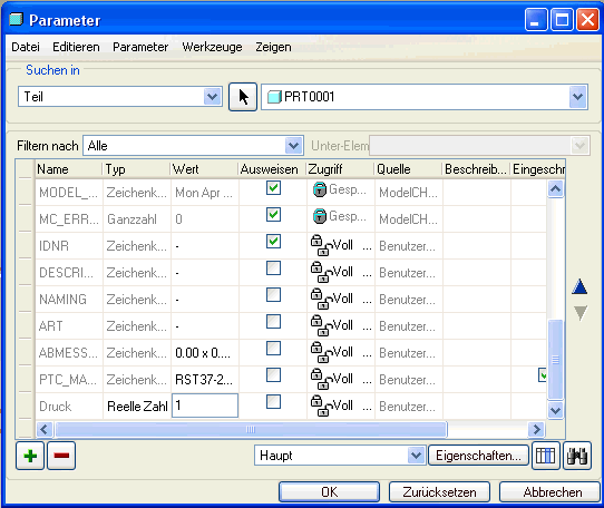

KLar geht dass, das ging schon immer -
1. in ProE einen Parameter erzeugen, die die Lasthöhe steuert
2. IN Mech bei der Lastdefinition den Parameter als Lastbetrag eintragen
3. Sensitivitätsanalyse definieren und dort den ProE-Parameter eintragen
(Icon unter Modellbemaßung)
Siehe Bilder
