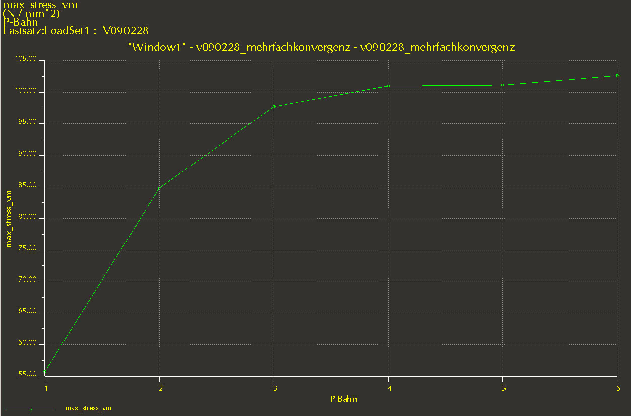

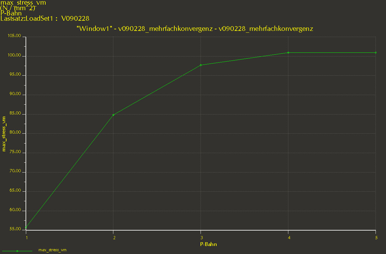

tobsenmh
Sehen Sie sich das Profil von tobsenmh an!   Senden Sie eine Private Message an tobsenmh  Schreiben Sie einen Gästebucheintrag für tobsenmh
Beiträge: 48
Registriert: 30.05.2006
Pro/Mechanica in WF4
erstellt am: 02. Mrz. 2009 07:31    Editieren oder löschen Sie diesen Beitrag!  <-- editieren / zitieren -->   Antwort mit Zitat in Fett Antwort mit kursivem Zitat    Unities abgeben: 1 Unity (wenig hilfreich, aber dennoch)2 Unities3 Unities4 Unities5 Unities6 Unities7 Unities8 Unities9 Unities10 Unities Nur für ludwig83 10 Unities + Antwort hilfreich
Hallo Paul,
danke für Deine Antwort.
Im Anhang die Konvergenzkurve der Messgröße "von Mises Spannung". Leider gilt auch hier: Ich habe 0 Erfahrung. Da ich aber 9 Schritte als Maximum eingegeben habe (und 15 "Prozent-Konvergenz"), mein Wert sich aber bereits von Schritt vier auf fünf nicht mehr ändert, gehe ich davon aus, dass das Ergebnis "gut" ist...??? Ich habe dann in einem weiteren Schritt den Prozent-Konvergenz Wert auf 5 reduziert. Das Ergebnis zeigt der zweite Graph, der bis zu Schritt 5 identisch mit Graph 1 ist. Dann steigt die VM-Spannung aber wieder etwas an... Was ist der Grund hierfür und ist das Grund zur Beunruhigung?
Die Bruchdehnung des Werkstoffes beträgt übrigens 12%.
Dank+Gruß
Tobsen
ToTacheles
Beiträge: 1328
Registriert: 01.04.2003
Creo Simulate 2.0 M080
erstellt am: 02. Mrz. 2009 08:21    Editieren oder löschen Sie diesen Beitrag!  <-- editieren / zitieren -->   Antwort mit Zitat in Fett Antwort mit kursivem Zitat    Unities abgeben: 1 Unity (wenig hilfreich, aber dennoch)2 Unities3 Unities4 Unities5 Unities6 Unities7 Unities8 Unities9 Unities10 Unities Nur für ludwig83 10 Unities + Antwort hilfreich
Hallo Tobsen,
die Bruchdehnung von 12% deutet auf ein duktiles Materialverhalten hin. Die Vergleichsspannung von Mises ist anwendbar. Konvergenzkurven sehen auch gut aus (Messgröße "konvergiert" gut).
Die Konvergenzkurven haben hier natürlich keinen Bezug auf den Ort der Spannungsspitze. Das müsste mit einem Farbplot belegt werden, sodass der Konvergenzgraph einer Messgröße zusammen mit dem Farbplot als Dokumentation dient. Damit hättest Du eine objektive Grundlage für die Aussage bzgl. vorhandener Sicherheit gegen Fließen.
Gruß Paul
