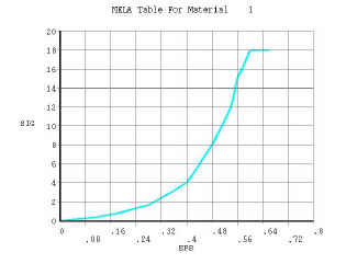

Wie kann ich ein Material definieren, von welches ich nur
ein Spannungs/Dehnungskurve habe (siehe Anhang)?
Es handelt sich um ein nicht-lineares Material.

ab Wildfire 4.0 kann bei der Materialdefinition statt "linear" der Untertyp "hyperelastisch" gewählt werden. Dann kannst Du die Testdaten eingeben.
