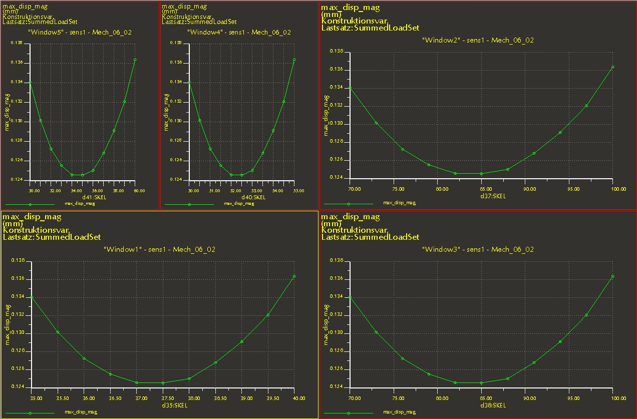

Hallo nochmal!
Eine globale Sensitivitätsstudie ist nun durchgelaufen.
Nur das Ergebnis finde ich sehr komisch.
Ich habe 5 Maße in einem kleinen Bereich variieren lassen. Die Kurven für die maximale Verschiebung sind quasi identisch. (Bild)
Warum?
Kann es sein, dass ein Maß ausschlaggebend für die Veränderung der Verschiebung ist und die anderen (fast) keinen Beitrag liefern? Aber dann sollte sich doch die Sensitivität des einen Maßes herauskristalisieren!?
Oder waren einfach die Schritte (10) zu wenig?
Die Graphen für die Von-Mises-Spannung haben einen zackigen Verlauf, aber ebenfalls für alle Variablen identisch.
Gruß HaggeL
