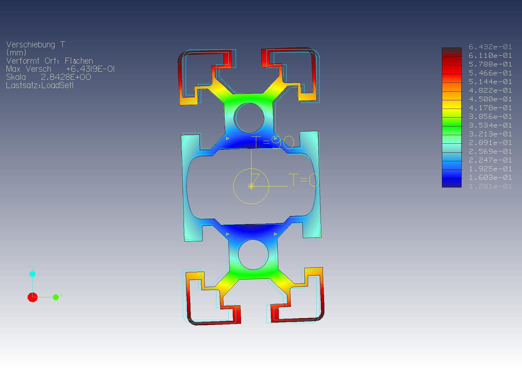

ich möchte den Verdrehwinkel eines tordierten Profils ermitteln. Dazu hab ich ein zylindrisches Koord.Sys. erstellt und die Verschiebung in T-Richtung ausgewertet (s. Bild). Angezeigt wird mir die Verschiebung in mm. Dazu meine Frage: Was wird hier angezeigt? Bogenlänge, Sehnenlänge oder doch das gewünschte Bogenmass nur mit irreführender Einheit?
Eine Suche im Forum und Hilfe hat bisher nichts gebracht. Deswegen bin ich für jede Hilfe dankbar, da diese kleine Problem mich fast verrückt macht.

Hallo Jürgen,
das ist die Sehnenlänge in mm.
Gruß Paul
PS: http://ww3.cad.de/foren/ubb/Forum67/HTML/001007.shtml#000011
Am Ende des Beitrags gibt es ein Modell, in dem aus der Sehnenlänge automatisch
der Drehwinkel durch MECHANICA (benutzerdefinierte Messgröße) berechnet wird.
