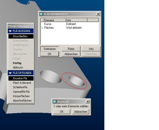

Hallo zusammen!
Ich habe das Problem, dass ich Flächenbereiche auf gekrümmten Flächen definieren muss (um dort Kräfte/Drücke wirken zu lassen).
Ich habe in Pro/E diese Bereiche mit einer Spline-Kurve auf das ebene Bauteil skizziert, diese dann gebogen und die skizzierten Flächen anschließend projiziert. Wenn ich diese Bereich dann bei der Flächenbereichsdefinition in Pro/M anwählen will, erhalte ich die Meldung: "Nur skizzierte oder einzelne Kurven, Kurvenzüge oder kosmetische KEs sind zulässig"
Was habe ich falsch gemacht?

Hallo Tobsen,
wenn Du Kurven für einen Flächenbereich nutzt, kannst Du nur einen Kurvenzug (z. B. Kreis) pro Flächenbereich nutzen. Also nicht alle Kurven in einem Stück erzeugen, sondern einzeln.
Gruß Paul

Hallo Paul,
danke für deinen Hinweis. Allerdings kriege ich es noch immer nicht hin: Ich habe in Pro/M einen Kreis erzeugt und auf die gekrümmte Fläche projiziert. Dann Pro/M gestartet: Flächenbereich -> Auswahl -> Kreis ausgewählt und dann bin ich bei dem im Anhang gezeigten Schritt. Egal was ich nun dort auswähle, es wird immer die gesamte Fläche ausgewählt (rot), die Berandung des Kreises wird komplett ignoriert. Das Statusfenster sagt: "Hinzuzufügende Fläche wählen."
Tobsen

Hallo Tobsen,
kannst Du alternativ einen Volumenbereich nutzen? (Ein Icon darunter).
Diese sind robust und einfacher zu erzeugen.
Dabei erhälst Du ebenfalls die gewünschten Flächenabgrenzungen.
Gruß Paul

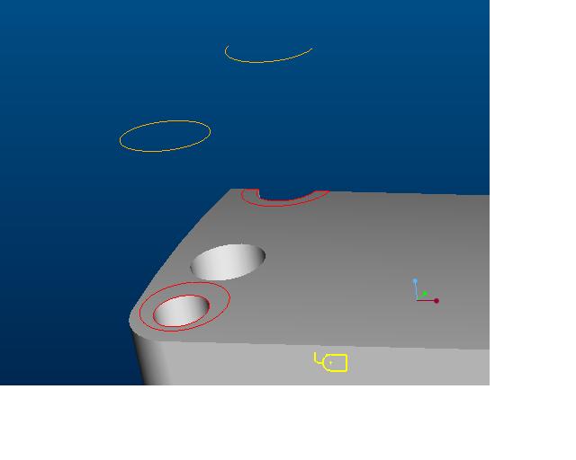

erstellt am: 21. Jan. 2009 11:35    Editieren oder löschen Sie diesen Beitrag!  <-- editieren / zitieren -->   Antwort mit Zitat in Fett Antwort mit kursivem Zitat    Unities abgeben: 1 Unity (wenig hilfreich, aber dennoch)2 Unities3 Unities4 Unities5 Unities6 Unities7 Unities8 Unities9 Unities10 Unities Nur für tobsenmh 10 Unities + Antwort hilfreich
Hallo, wenn du die Kurven normal zur Skizzierebene projezieren möchtest,
dann würde ich es so machen:
Kurve (Kreis) weit weg von der Fläche Zeichnen (skizz. Kurve)
dann diese Kurve für Flächenbereich verwenden -
die Kurve wird autom senkrecht zur Skziierebene auf Fläche projeziert.
HTH

Hallo und vielen Dank Euch beiden!
@ Paul: Hat leider nicht funktioniert ("Nur Ebenen zulässig")
@ Roland: Genau so geht´s! In Pro/E Ebenen mit Abstand zum Körper erzeugen, auf diesen dann die Bereiche sikizzieren, welche dann in Pro/M einfach als Flächenbereiche ausgewählt werden können. Der in der Literatur beschriebene Umweg über das Projizieren ist nicht erforderlich und auch nicht erfolgreich! Für die "Nachwelt" zum nachvollziehen auch nochmal ein Screenshot des Ganzen!
