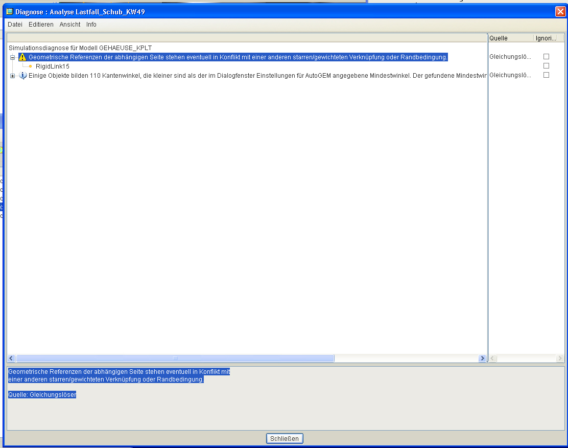

was könnte die im Anhang dargestellte Fehlermeldung bedeuten?
Oder kann man diese Meldung vergessen?

H@llo,
ohne Gewähr... aber überprüf mal deine starren Verbindungen und Lagerungen
bzw. Einspannungen... es sieht ganz danach aus das dein Modell überbestimmt ist?!
Wäre mein Gedanke dazu! Weiter kann ich dir leider nicht helfen da
ich noch nicht mit WF4.0 gearbeitet habe = keine Erfahrung habe!
